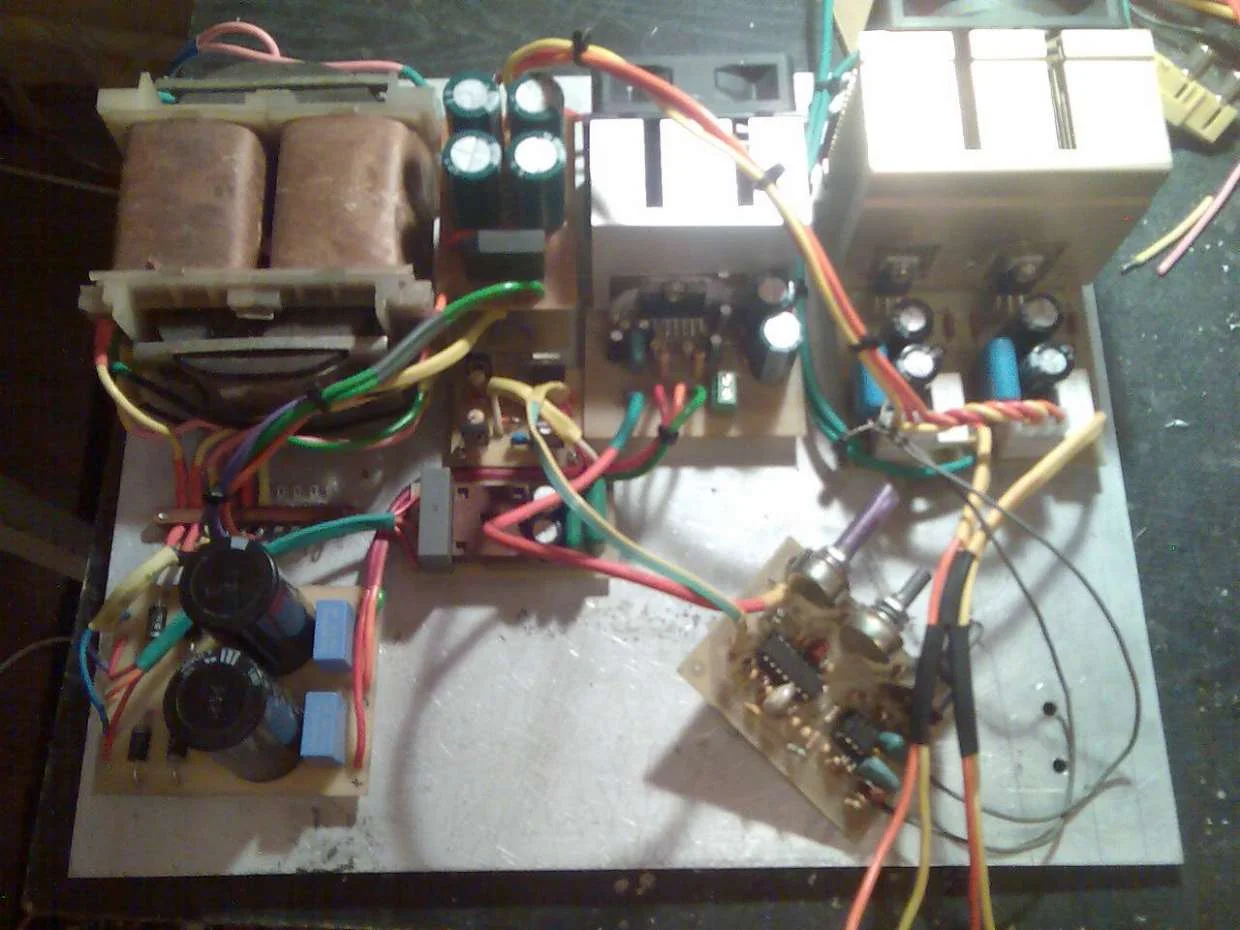

Сколько ватт выдаёт транс Радиотехника У7111 ??? У меня зацеплено с одной обмотки ТДА7294 с фильтром сумматором-фазовозвращателем. На второй 2 ТДА2050(схема с даташита) 2 кулера на радиаторы через крен 5а. Можно ли ещё что нить повесить? Ваше мнение!?

транс выдаёт 100 ватт, больше нечего вешать не советую, и так он у тебя максимально нагружен, хотя мелочь типо светодиодов добавить можно.
транс выдаёт 100 ватт больше, нечего вешать не советую и так он у тебя максимально нагружен хотя мелочь типо светодиодов добавить можно.
защиту акустики на релюшках потянет?:tehnari_ru_942:
без проблем)
у меня таких 3 , и на всех только номера обмоток подписаны)
сердечник померий и посчитай))
