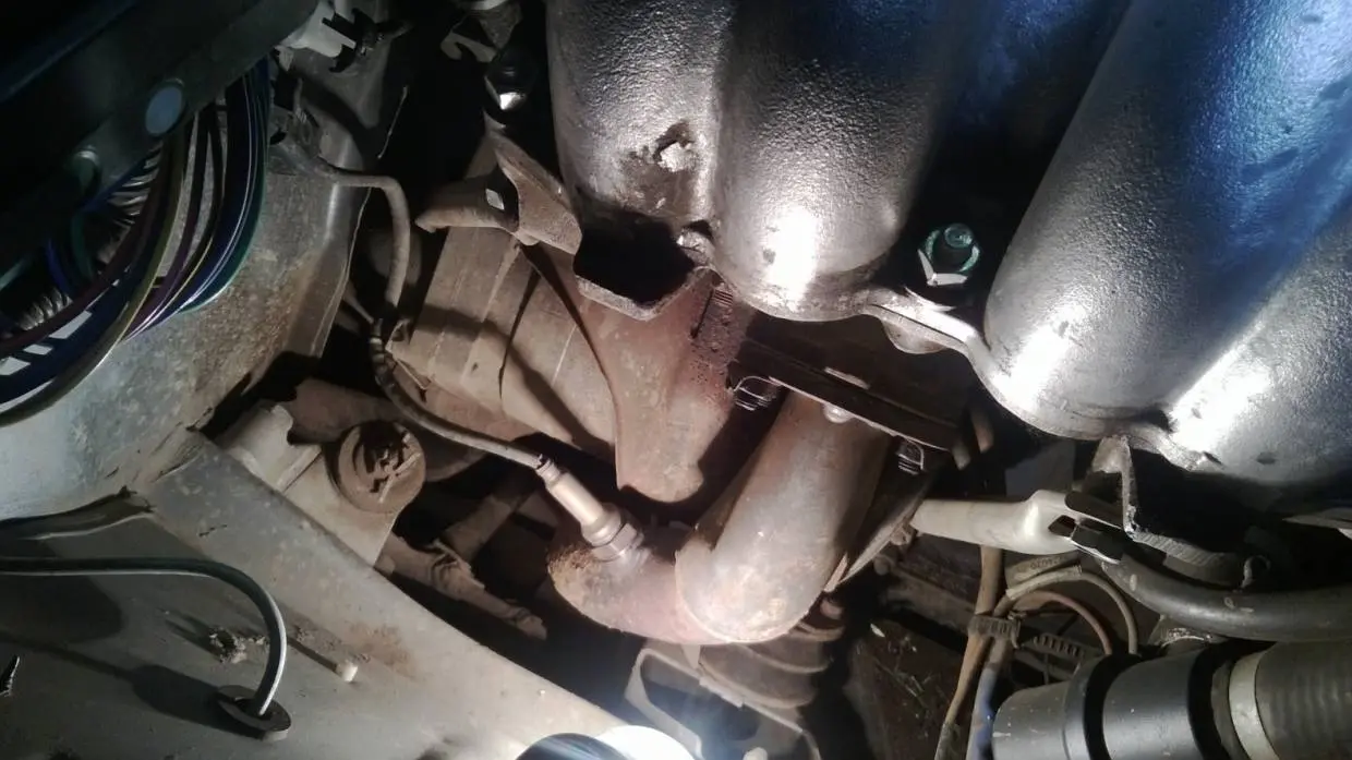

В выпускном тракте перед катализатором лямбда должна быть. Только что она даст? Для начала считать бы код ошибки, а уж потом искать причину будут проще.

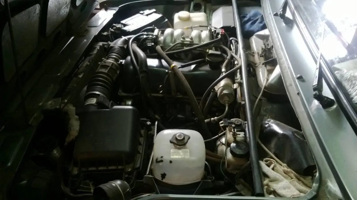

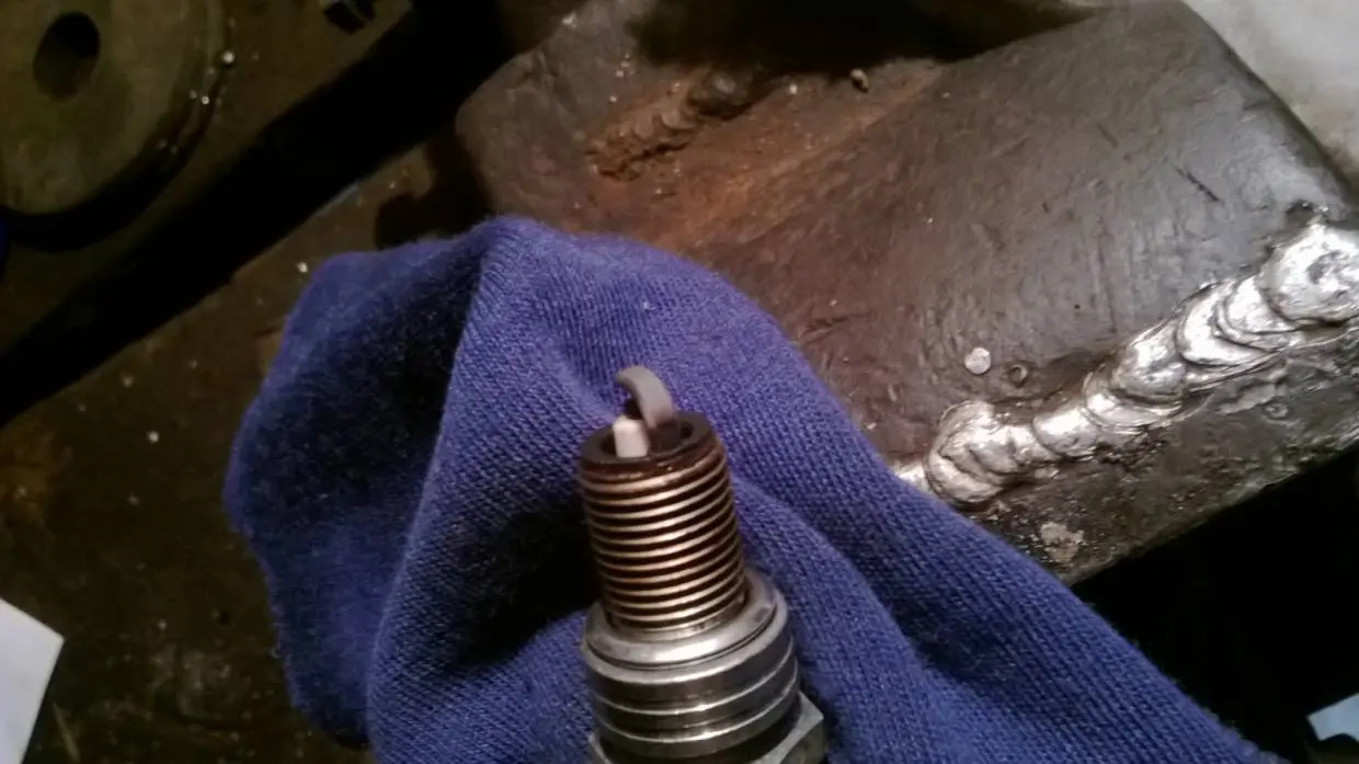

поползал я по движку...

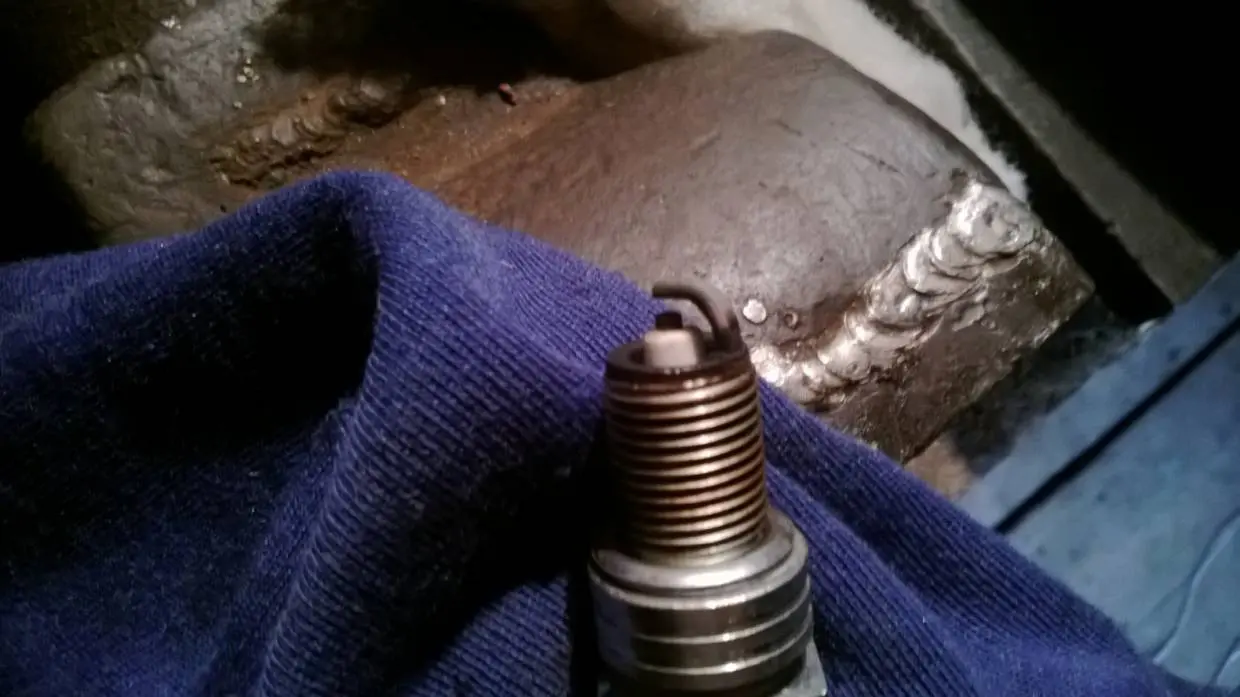

вообщем напугал нагар на свечах...
далее...инжектор...
на инжекторе вот эти вот осадки пыли...как буд-то от туда что-то брызгало и села пыль на эту жидкость,похоже на масло...

-свечи сегодня новые поставил NGK...
Скажу сейчас крамолу - уменьши зазор до 0.8мм. Не задавай вопросов, так надо.

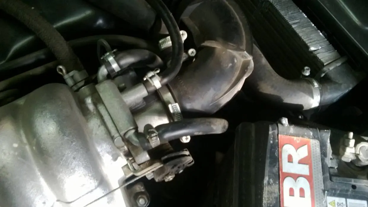

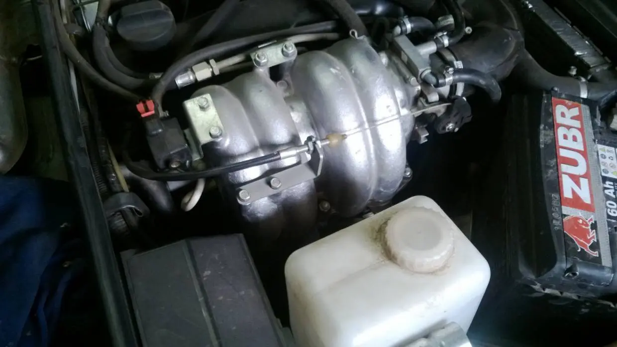

вот на фото обвел,красным область,желтым место...в этом месте присоединения резинового патрубка на нем есть потрескания (по всей его окружности) но они вроде бы не сквозные...
Ну хотя бы проверить провода на обрыв.
