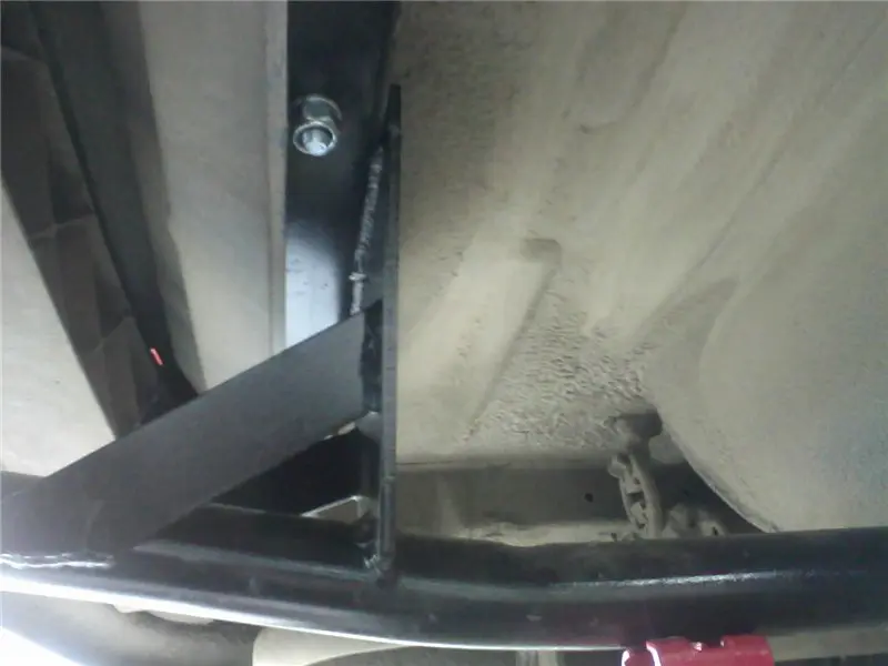

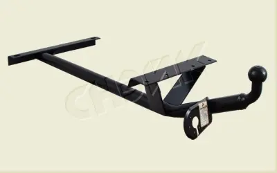

Это я понял сразу.чтоб его поставить все дыры нужно сверлить самому
А вот этот момент меня смущал, считал что это как то ненадежно. Весь инет перекопал кроме крепления за лонжерон ничего не нашел.крепится оно к днищу багажника

а нафига ж ты за ТСУ цеплял то?накинул его трос, сразу вытянул, только он мне и фаркоп вытянул так, что те крепления к багажнику уехали назад
Ну наверное нужно было думать о том, что фаркоп предназначен для буксировки прицепа с максимальной массой 750кг (это пдд так предписывают, а в реальной жизни тягать девяткой такую массу... тем более что штатных креплений для фаркопа нет читай это всё колхоз и не штатные нагрузки на металл кузова там где их ни кто не предполагал/расчитывал) по дорогам, а Вы дёргали за него почти тонну, из говен, как то не разумно, стоило наверное штатной буксировочной проушиной воспользоваться.он мне и фаркоп вытянул так, что те крепления к багажнику уехали назад сантиметров на пять и фаркоп выехал тоже, думал напополам машину разорвёт

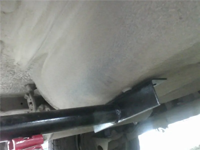

Нет нужды применять планку, достаточно шайб 2-3 мм. диаметром 30-40 мм. Можно заменить пластинами. От того что там будет планка или рельс прочность основного материала никак не возрастет.планку положить и через неё болтами ТСУ крепить?
возрастёт площадь опоры, а следовательно меньше риска что вывернет ТСУ по болтамОт того что там будет планка или рельс прочность основного материала никак не возрастет.
Не возрастет. Площадь опоры - только в радиусе 40-60 мм от болта.возрастёт площадь опоры
Основную нагрузку несет крепление заднее, а оно на ребре жесткости.просто к 1мм жестянке (днище багажника)
Ген, ты видимо отвык от понятия "Российский автопром" у ВАЗа нормальные кузова закончились на первой модели 2101, после это банки консервные, там понятие "ребро жёсткости" неуместно вообщеа оно на ребре жесткости.
