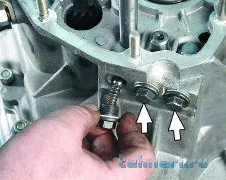

Вполне возможно что не все так страшно. Проблема может быть в фиксаторе скорости. Выработался шарик фиксатора - вот и выбивает. Наиболее явная причина и наименее проблематичная.
    27 KB · Просмотры: 122
Сухарики кончались на этих передачах, которые фиксируют скользящую муфту. Была такая хрень с 4-ой передачей. Не стал париться. Выточил из стального кругляка по размеру и ездил дальше.
что за сухарики? извеняюсь просто не очень шарю с авто...
