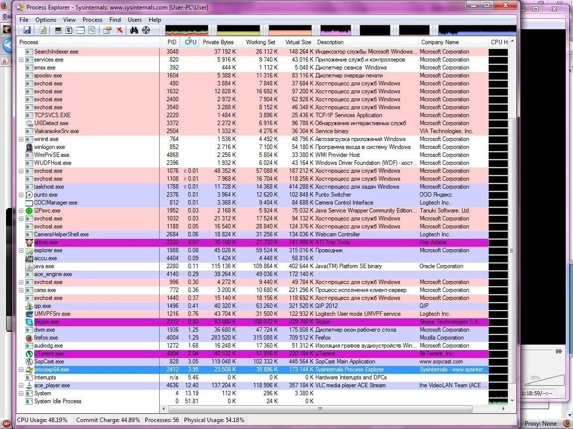

Сразу объясню, причем тут материнка. Данная веб-камера подключена к компу через USB. Прямого доступа к памяти, я так понимаю, нет. Проблема в том, что процессор "раздирает на части" загрузка самого кодера которым вещаю изображение (VLC ACE stream), и системой. Процесс system до 25%, процесс Interrupts до 12% CPU. Ввиду того, что с разгоном у меня полная шляпа (линк f136/t77087/#post956837) и приоритет данных процессов не контроллируется - даже мышка ползает по экрану с рывками! Не говоря про ответ оболочки и плавность самой картинки.
Для начала, хотел бы понять - а в действительности почему такая загрузка системных процессов? Про кривость USB и отсутствие DMA это лишь моё предположение.
Увидеть бы конфигурацию вашего компа и скрин диспетчера задач при включенной камере и скрин диспетчера устройств. Какой виндоуз? Проверка на вирусы, далее показатели температуры проца, чипсета, видеокарты, жд; напряжение по всем линиям бп, сбросить биос на дефолт. От этого и будем плясать, для начала.

Скрин приложил. Вин 7 x64 SP1. Система грузилась до 60%. Справедливости ради, надо сказать, что Process Explorer сам нехило потребляет время проца. С остальным поверменю. Не всё сразу.

Пардон, модель процессора A4 3300 (не разгоняется ни на сколько). По диспетчеру задач не видно, что его грузит вирь. С дефолтами БИОС'а мне некомфортно и работать на них я не собираюсь. Ну раз техподдержка просит, временно попробую tehno036
Напряжение по +5V колеблется от 4.89 до 4.94V при нагрузке и 4.95-4.98 без неё. +12V с 12.08 по 12.13V при нагрузке и 12.16 без неё. Остальные линии не проверены из-за малозначимости или из-за затрудненного и боязни короткого замыкания.
Вобщем, когда я сбросил все выставленые вручную напряжения БИОСА на дефолты, у меня перестало так проседать +5 и +12V. Со стороны вэб-камеры: не надо было мне задирать настройки яркости и усиления. Т.е. не пытаться включить "режим ночного виденья". Это и грузило комп нипадецки. Плюс настройки рендеринга в VLC надо было скорректировать. Теперь он проигрывает fullHD MPEG4 почти без запинки.
Тему можно считать закрытой, а проблему - решенной компромиссно.
