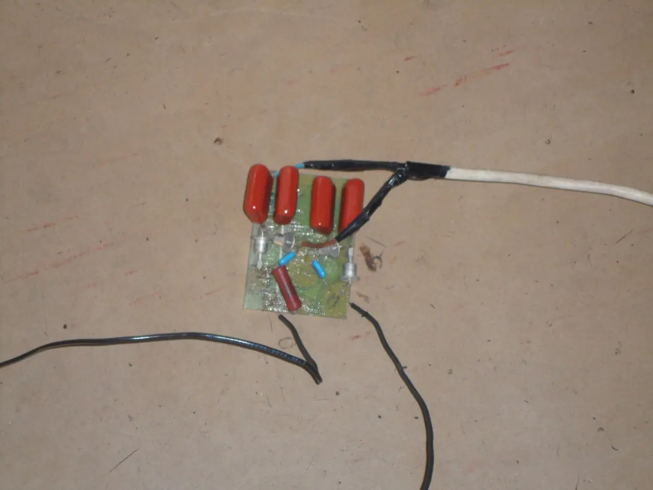

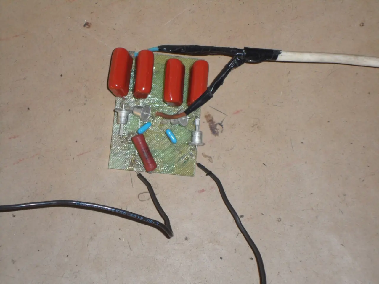

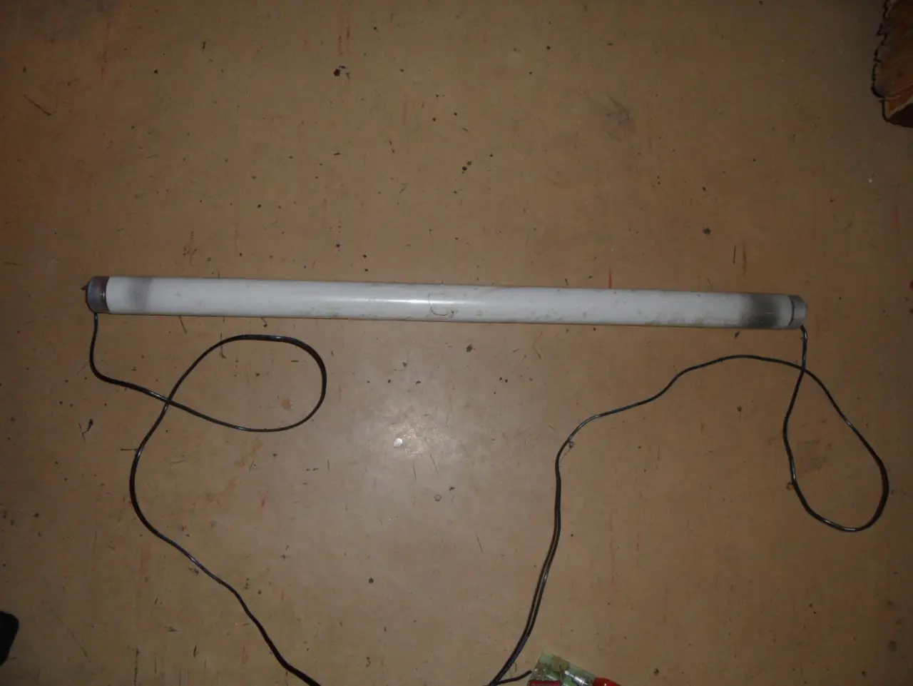

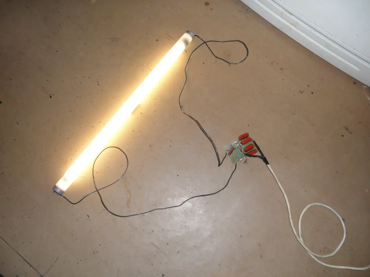

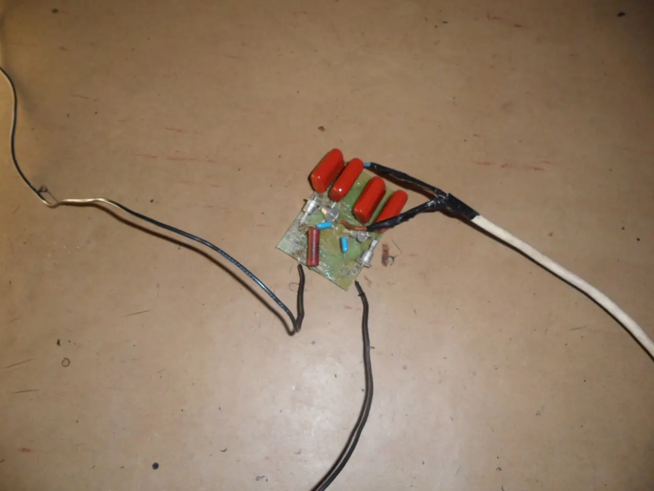

Всем привет. Вот наконец сделал драйвер если можно его так назвать для лампы ЛДС 18 W/ тестил 2 часа работает нормально сильно не греется все в пределах нормы. Теперь по компонентам -- лампа OSRAM L 18 / 765 .... НЕ РАБОЧАЯ , то есть с перегоревшими нитями ,,,с помойки,,, далее диоды и конденсаторы все в месте не болеее 50 руб . С конденсаторами были проблемы по поиску , но спасибо ,,,,, СветLANa ,,,,,, помогла найти замену. Поставил пленку 630 вольт . Планирую использовать в гараже , так как простые перегорают часто и покупать новые накладно.

Умношитель напряжения на 2.
Только лампа ЛДС всё равно не вечная. Этот способ позволяет зажечь разряд без предварительного подогрева, но вольфрам с электродов всё равно улетает. Через какое-то непродолжительное время остаток спирали прогонит и отвалится.
А какой принцип работы?
отлично, а покрупнее схемки нет, а то плохо видно

По подобным схемам подключения лампы эксплуатировать долго нельзя. Нужно с перерывами, так как они перегреваются в местах нитей накала и стекло лопается.
Макс, давно находил подобные схемы, но, везде практически, говорили что это бред, ибо спустя какое то время они (ЛДС) просто взрываются... Буду признателен если по тестиш и отпишешься, (у самого с пару десятков лежит горелых) :)
а можно рабочую использовать?(вы просто большим шрифтом выделили вот я и задумался)
а как так нерабочая стала рабочей?) большее напряжение с током подаеться чтоль?)
