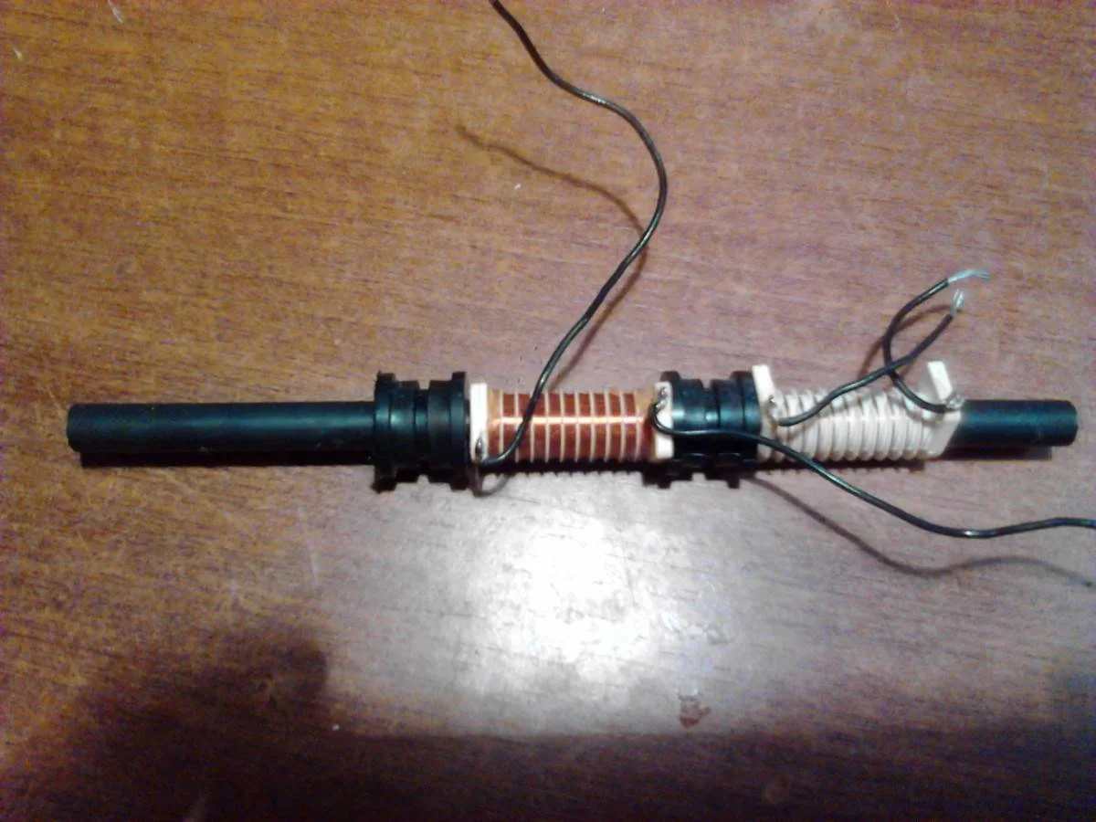

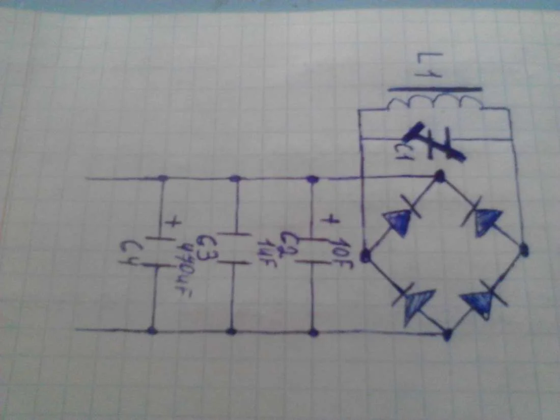

Но у него нет заземления
Я про энергию из ДВ-СВ диапазона.
Схемы с описанием таких приемников есть в журналах:
Радио №7 2000г. стр. 22
Радио №12 2001г. стр 12
Но я не ярый любитель читать)
Тогда нет смысла спорить, не зная основ.

А почему б не создать свой передатчик?
В чем проблема то? настраиваешь колебательный контур на самую ближайшую мощную станцию, выпрямляешь напряжение с контура, накапливаешь в конденсаторах. Только для усилителя наушников этого все равно не хватит, очень мало энергии.
Солнечная батарея будет эффективнее. Ее можно собрать из старых деталей. Например, если завалялась лишняя тонна диодов Д2 или транзисторов МП.
