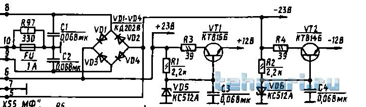

Добрый день.Приобрел на днях пару таких аппаратов,один целый но не рабочий во втором только корпус и пред со всеми потрохами.Были готовые платки на 2050 прикрутил все это на радиатор от 109 веги подошел идеально,собрал блок питания,подключил усилки,заработало претензий к ним ни каких.Пришло время приампа,сделал стаб как у 120 +-12в получилось -10.51в,+11в,так вот чтоб выставить +-12в нужно подобрать р1,р2 я правильно думаю или нет?Еще на выходе 0.41в постоянки нормально это или нет и как выставить 0? p0001-sel.png.webp

p0001-sel.png.webpСхемы выложил выше.Так вот думаю какой резистор подобрать или поставить переменник,а стабы подбирать у меня их не так много и не надо ли на выходе стаба поставить по электролиту микрофарад 470.
С советскими стабилитронами это известная проблема их надо подбирать, ставите импорт и будет одинаковые напряжения по плечам! 0.41в это много для 2050, схему по которой собирали усилители мощности давайте.

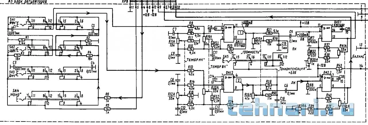

p0002-sel.png.webpПерекос практически выровнил +13.87в и -13.81в думаю это нормально постоянка +0.39в,заметил одно свойство когда выкручиваеш баланс в одну сторону падает до +0.09 тоже самое с другим каналом только на оборот,вот думаю надо баланс вобше исключить из схемы он там на обратную связь привязан и сделать как на первой микросхеме
.Даже это много. Не плохой предварительный усилитель испортили этим балансом в обратной связи. ТБ там грамотный, и ТКРГ, тоже интересный, использую иногда его в своих поделках. А буфер лучше перед ТБ поставилиб, он там нужнее.
Посмотреть вложение 462836Перекос практически выровнил +13.87в и -13.81в думаю это нормально постоянка +0.39в,заметил одно свойство когда выкручиваеш баланс в одну сторону падает до +0.09 тоже самое с другим каналом только на оборот,вот думаю надо баланс вобше исключить из схемы он там на обратную связь привязан и сделать как на первой микросхеме
Вы меняете коэффициент усиления ОУ регулировкой баланса. В цепи ООС нет конденсатора, поэтому у вас ОУ усиливает и постоянное напряжение. Включите последовательно с подстроечными резисторами конденсаторы микрофарад по 22-47, и увидите изменения
Думаешь ты правильно, а подбирать нужно сабы и транзисторы. А чтобы не мучиться, есть такие камни 7812 и 7912. Вот там ничего подбирать не надо. Там всё уже подобрано.
Конечно же нет! На выходе 0 должен быть, или близко к этому.
как выставить 0?
Либо поставить кондёр в ООС, как уже советовали, либо на выход преда. Кондёр на выходе постоянку отрежет. Где нибудь 10 - 20 мкф. И лучше биполярный. А если нет такого, то два кондёра по 47 мкф последовательно, плюсами друг к другу, и в точку плюсов, через резистор 150 ком, подать + 12 вольт.
Баланс убрал,щас постоянка +0.09.Конденсаторы не желательно ставить ведь он этим и хорош что в нем нет электролитов.

Правильно сделал. На фиг он нужен? Что им балансировать то? Вообще этот узел не нужен. А если заменить унылый 157 уд 2 на какой нибудь, пусть даже 4558, то при том включении, какое у тебя на схеме, постоянки почти не будет. А если поставить ОРА 2134, то и постоянки не будет, и звук появится. И вот тогда можно будет смело сказать, что пред хорош. Вот так, Иван 667.
Я еще тогда, предлагал внедрить туда другой ОУ, да придется "поколхозить", Да и перекомутировать сигнал тоже можно, если заморочится, все зависит от целей, если нужно что бы как то работало, ставить электролит на выход, а если для себя, то стоит подумать.
После того как убрал баланс и подобрал резисторы постоянка 0,09 стала.Собрал все в кучу и включил все это до уровня пока не пошли искажения и чуть убавил,играло все красиво но не долго минут 40 и ушел он в мир иной с дымком(2050).Звук понравился полутьше верха чем 7293 но он слабенький,буду переделывать на 7293.Как то так.
