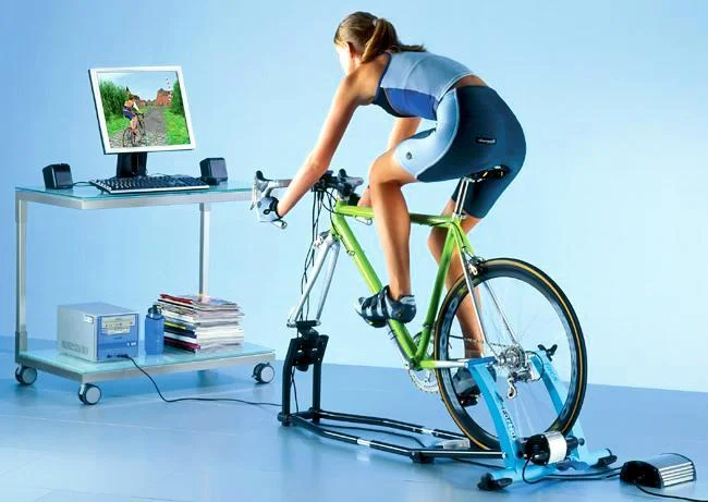

Здравия всем!
Раздумываю над изготовлением некоего механизма
Цель- альтернативный источник питания в случае отключения электричества на продолжительное время. Основная задача- питание лампочек и водяного насоса для полива огорода 800 ватт
Ставим велосипед на стойку, цепляем к заднему колесу генератор и получаем электричество.
Далее под заряжаем аккумулятор, либо напрямую через инвертор пользуемся приборами.
Вопросы:
1 Будет ли работать данный агрегат и что для этого нужно?
2 Какой генератор лучше поставить?
3 какие аккумуляторы лучше использовать?
4 возможно стоит поставить 2 генератора?
5 сколько можно будет получать энергии от такой установки?
Благодарю за помощь
великом больше 300 ватт не выжать.
Возможно есть какие-то технические решения. К примеру 2-3 автомобильных генератора на колесо, или же использовать дополнительно аккумуляторы.
Возможно использовать генераторы по мощнее... Варианты должны быть.tehno036
вариант 50 часоа заряжать аккумуляторы 1-1.5 пользоваться все остальным. а на колесо хоть 10 генераторов ставь 1 то хороший хрен раскрутишь .
