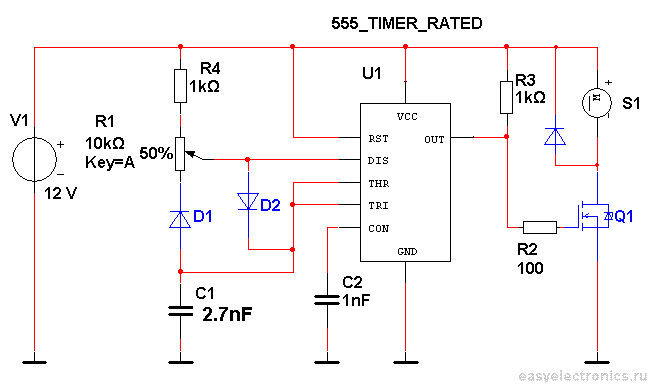

Смолался на днях у знакомого переключатель скоростей н печке ( говорит перегарают резисторы но их не как не спаят)
Вопрос в том: можно ли сделать схему реобаса для мотора(характеристики скоро узнаю напишу) ?
Если можно то схему по надежнее подкинте пожалуста !
Заранее спасибо !
Будет проще заменить резисторы.

Многое непонятно
Задавайте вопросы.
Зачем микросзема и что это за микросхема?
Это микросхема NE555. Она представляет собой генератор импульсов с регулируемой скважностью. Без нее деталей было бы больше.
Мотор у вентилятора мощный выдержит ли она ?
Мой друг говорит что хотелось бы управлять не реостатом а управлять 4 скоростями !
В таком случае, есть два варианта - заменить в этой схеме плавный регулятор на переключатель, либо заменить сгоревшие резисторы в автомобиле.
А что мешает поставить более мощные резисторы?
Мешает то что по его словам их не припоять (фото нету извиняюсь ) !
Тогда нужно разбираться с напряжениями, которые приходят на двигатель и на сопротивления. Нужна схема соединений в салоне авто.
Схему выложу как токо он приедет из командпровке
