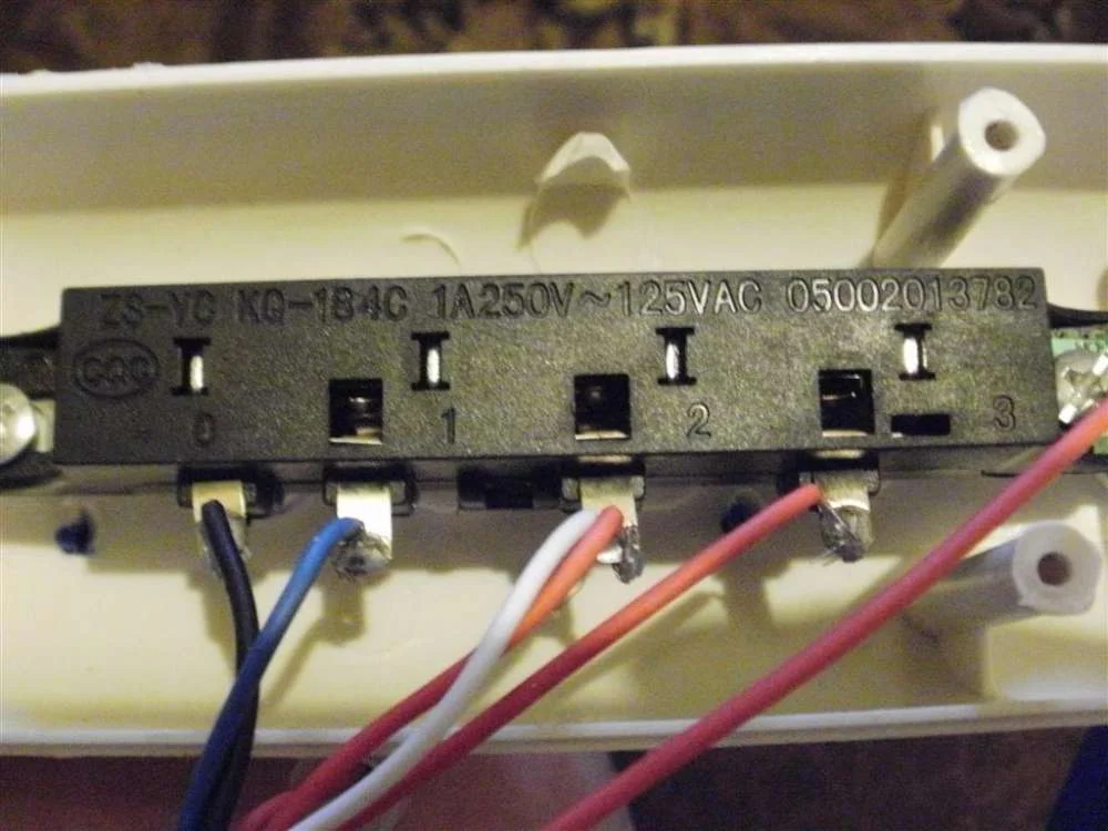

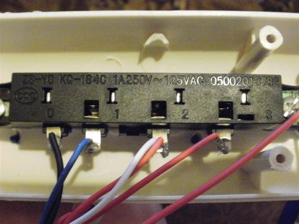

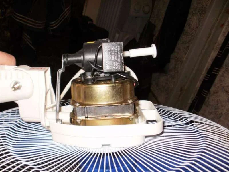

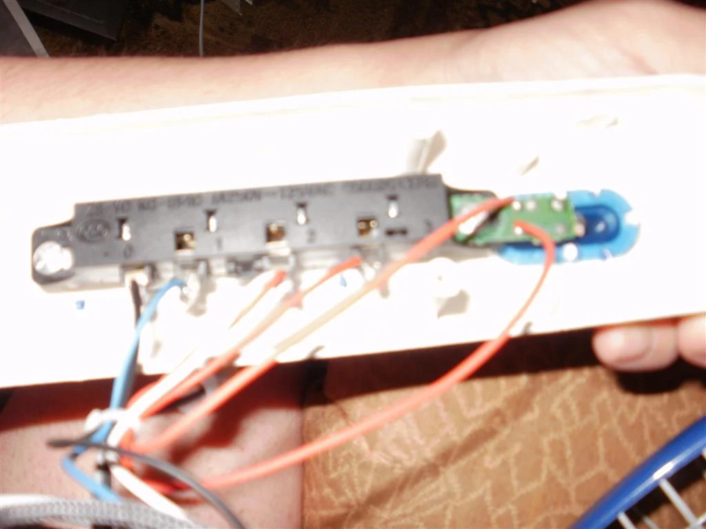

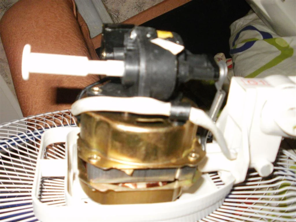

Здраствуйте, вот в воскресенье стал обладателем вентилятора Wellton wf161, китайская хрень о тридцати ваттах:D Но уж больно он злой, на первой скорости сильно дует и шумит, а на третьей летает по комнате(:))), мне хотелось бы сделать более плавную регулировку, чтоб можно было сделать потише:D Есть варианты?

Асинхронник...думаю, можно включить последовательно через кондер, обрезав т.о. ему немного амплитуды от синусоиды...

Обороты асинхронного двигателя в некоторых пределах регулируются напряжением , в Вашем случае нужно взять симистор КУ 208 . От тиристора отличается тем что позволяет управлять обоими половинами синусоиды .Схемка простенькая , но , к сожалению , не умею выкладывать что-то на форум .Думаю что легко найдете в сети или форумчане подскажут .Удачи !:tehnari_ru_953:

Я немного не в тему со встречным вопросом - если есть 3 кнопки - 3 скорости вращения - а от чего зависит скорость вращения? от подаваемого тока?
Насчёт кнопок, вроде
KG184C. Specifications. 20 kVA. 25 kVA. 30 kVA. Insulation Class-Armature. H. H.
похоже на набор резисторов:D
Не, там всё тупее - обмотка двигателя имеет несколько отводов.
Несколько обмоток намотаны на статоре с различным шагом . Варьируя их подключение можно получить разные обороты якоря . Ну еще можно конденсаторами и сопротивлениями ( т.е. напряжением ) но диапазон регулировки резко сужается .Удачи.:tehnari_ru_953:
Ну суть от этого не меняется, разве что регулятор ставить не вместо кнопок а в разрыв первой кнопки, всё хотелось бы схемку увидеть:D

P.S. даже не будем рассматривать ценовой вопрос такого решения. Вам надо понизить скорость. Значит, при частотном управлении, надо снизить частоту. Это приведёт к уменьшению реактивного сопротивления обмоток, что вместе с уменьшенной скоростью вращения (то есть худшем охлаждении двигателя) - к перегреву мотора.
Так двигатель помоему и не охлаждается, по крайней мере лопаток я на нём не заметил:D Насчёт китайскости, так хоть и китайский а всё же мой, хочется и покрасивше и получше, было дело даже подумывал сделать пульт для управления дистанционно:D Ну в общем охота прокачать вентилятор:D Ну а в случае чего движок на замену есть другой:D
