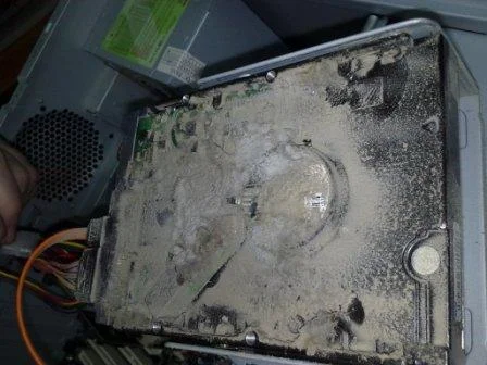

Очень не советую пользоваться этими подбрюшниками!
Вот результат работы: Винт11.webp
:) Ну так, если не чистить, то и под процессорным вентилятором много пыли собирается. Это ведь не значит, что и ими не надо пользоваться. :)
