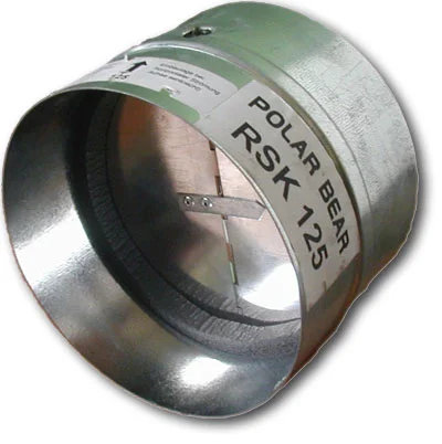

Для таких целей подойдёт вентиляционный шибер.
нужна приспособа/устройство для ежедневного использования.

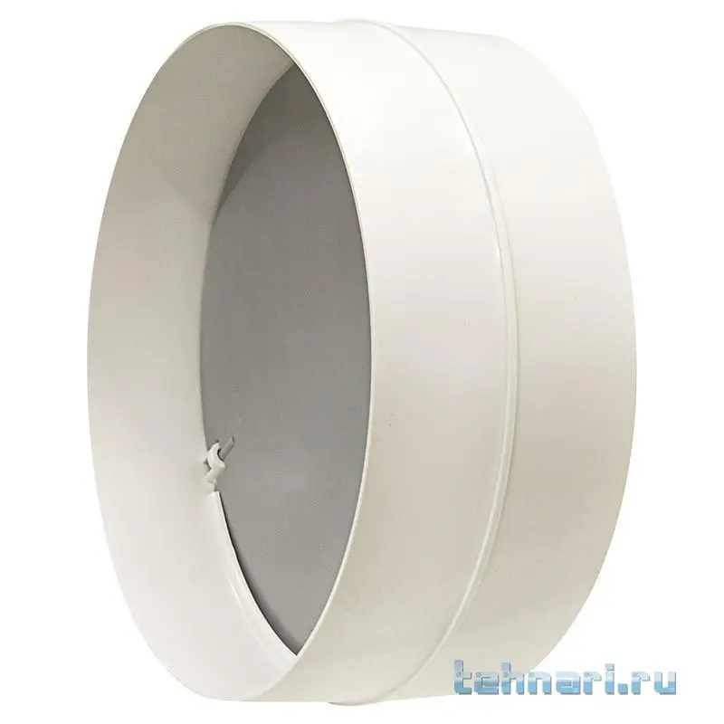

Забыл отписать в данной теме как решил проблему, в итоге:

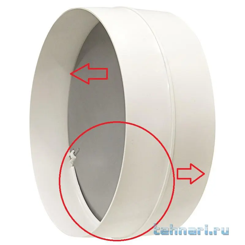

приобрел вот такой обратный клапан соответствующего диаметра, данный образец пропускал вонь идущую от соседей, однако пришлось немного доработать. Я за герметизировал края силиконом с соответствующих сторон, так чтобы силикон не мешал створке свободно открываться хотя бы на 15-30 градусов от плоскости створки в закрытом положении. Перед нанесением герметика саму створку(темно серого цвета) вымазал в подсолнечном масле, чтоб силикон не прилип к ней, а только к стенкам белого цвета.. Далее установил в горизонтальном положении проверил автоматическое "захлопывание" после отключения вытяжки, кое-что кое-где подправил - пользуюсь почти год, посторонние запахи отсутствуют.
На картинке показаны направления открытия створок и выделена сторона створки относительно оси, края которой были за герметизированы.
    9 KB · Просмотры: 77
    15.9 KB · Просмотры: 94
