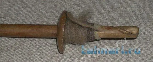

По просьбе подружки жены сделал веретено, сделал его таким, каким видел у бабушки более 60 лет назад. Но, видимо, плохо запомнил, подружка утверждает что на нижнем (утолщенном) конце должна быть некая шайба, примерно как дорисованная мною к фото. Есть ли кто знает или может узнать приблизительные размеры и правильное место этой шайбы? И вроде бы я еще припоминаю некий крючек на остром конце веретена..

у бабушки были такое веретено, шайбы были разных размеров, примерно от 7 до 10 см.
и так же присутствовала канавка на самом веретено, начиная от поверхности шайбы и до конца веретена.
Спасибо. Насколько понял из картинок, шайба играет роль маховика? Так? Т.е. если веретено сделано из тяжелого сорта дерева то можно без шайбы? Как считаете?
У матушки было веретено. Никаких шайб там не было. Единственное - шейка по тоньше была снизу.
Они были сменными?
Не знаешь для чего? Я просто не помню на бабушкином была она или нет. Сейчас позвонил Урсине (подружке), она про канавку ничего не знает.
Викторович, я помню бабушкино веретено, шайба была, как ты нарисовал, где-то 50 мм ... :)
Они были сменными?
да, но я думаю только для удобства перевозки что ли.
Не знаешь для чего?
я понятия не имею, во всех конструкциях были эти канавки но ни в одной небыло крючка.

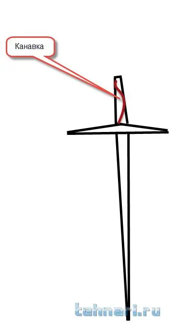

конструкция примерная такая:
но только шайба конусная с небольшим углом и в конце веретена такая вот канавка вместо крючка:
Вот теперь почти все ясно, спасибо, ребята!
Вы сделали классическое русское веретено. Из какого бы дерева оно не делалось в начале прядения оно будет легким и будет плохо вращаться. Для его утяжеления в начале прядения на веретено сверху одевается так называемое пряслице. Где-то на одну треть длины. В наше время, это обыкновенная гайка. Когда веретено частично заполнится и утяжелится, пряслице снимали. В древности пряслица были гончарными изделиями. Для археологов это самая частая находка. Но и "шайба" внизу имеет право на жизнь.
