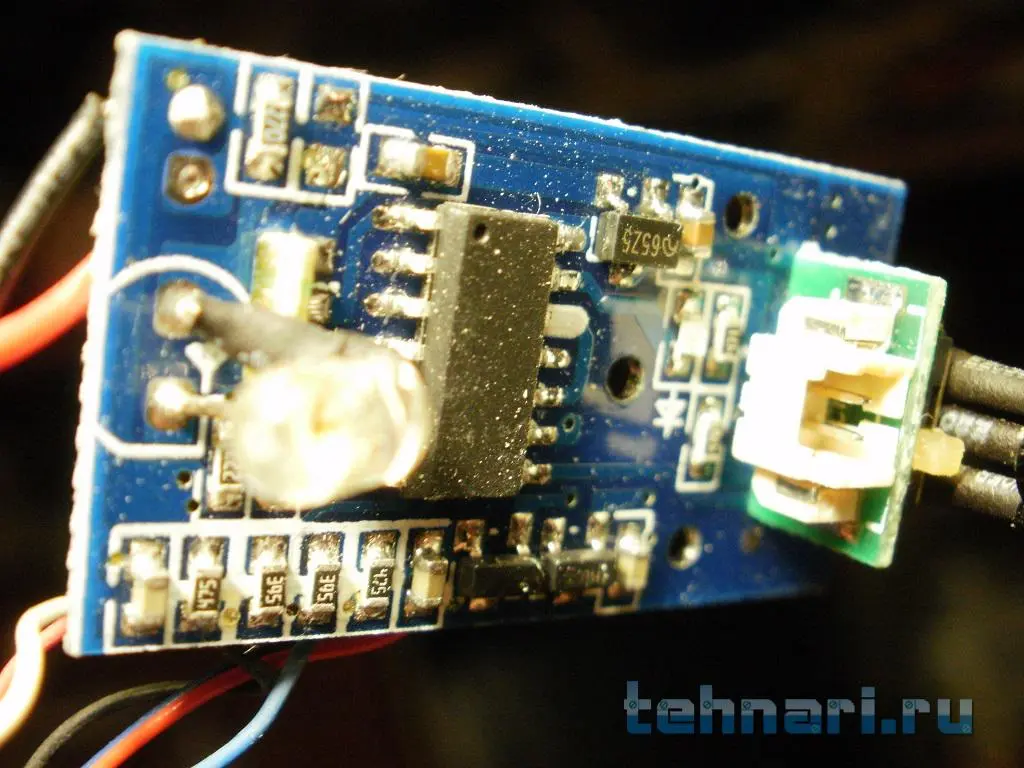

Ну а чем не электроника))) В общем двоюродная сестра дала на ремонт. Н езлетает, вращает свиду всё работает но как то подозрительно))) В общем на пульте имеются ручка оборотов, ручка направления, она же джойстик, две кнопочки под названием - верньер гироскопа, ну выбор каналов и питание. Собстно при передвигании ручки оборотов обороты увеличиваются и уменьшаются, при нажатии на джойстик вперёд, задний винт запускается как надо, при нажатии назад задний винт запускается в другую сторону, а вот дальше мистика, при нажатии влево винты начинают вращаться бысрее, а при нажатии вправо медленнее, команды навряд ли перепутаны так как с помощью ручки оборотов выполняется синхронизация пульта с вертолётом, и она выполняется! При нажатии на левую кнопку гироскопа обороты винтов увеличиваются, на лавую уменьшаются. Шестерни впорядке, движки вроде работают, может кто имел дело с подобными фиготенями?

Скорее всего, погорел один из ключиков, который управляет двигателями.
Вскрывайте, рискуйте схему, фотографируйте...
Не забывайте делать замеры напряжений.

Когда разбирал заметил что шестерёнка на одном двигателе торчит дальше чем на другом, вдавил поглубже, до самого что называется победного конца, добрался до платы прозвонил вроде нормально всё, питания не мерил, собрал обратно и вуаля, нижний винт крутится как бешенный, так что дело было в шестерёнке, прокручивалась она на валу двигателя походу. Завтра буду настраивать. Кстати плату пофоткал но незнаю теперь стоит ли выкладывать)))
У чем сомнеия? Конечно выкладывать!
Интересно же взглянуть... Да и может пригодится кому...

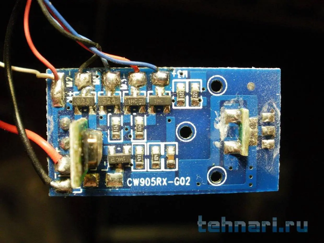

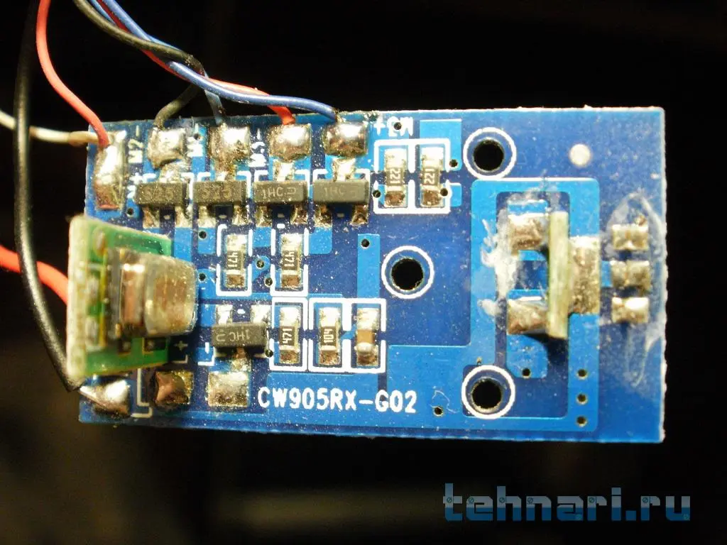

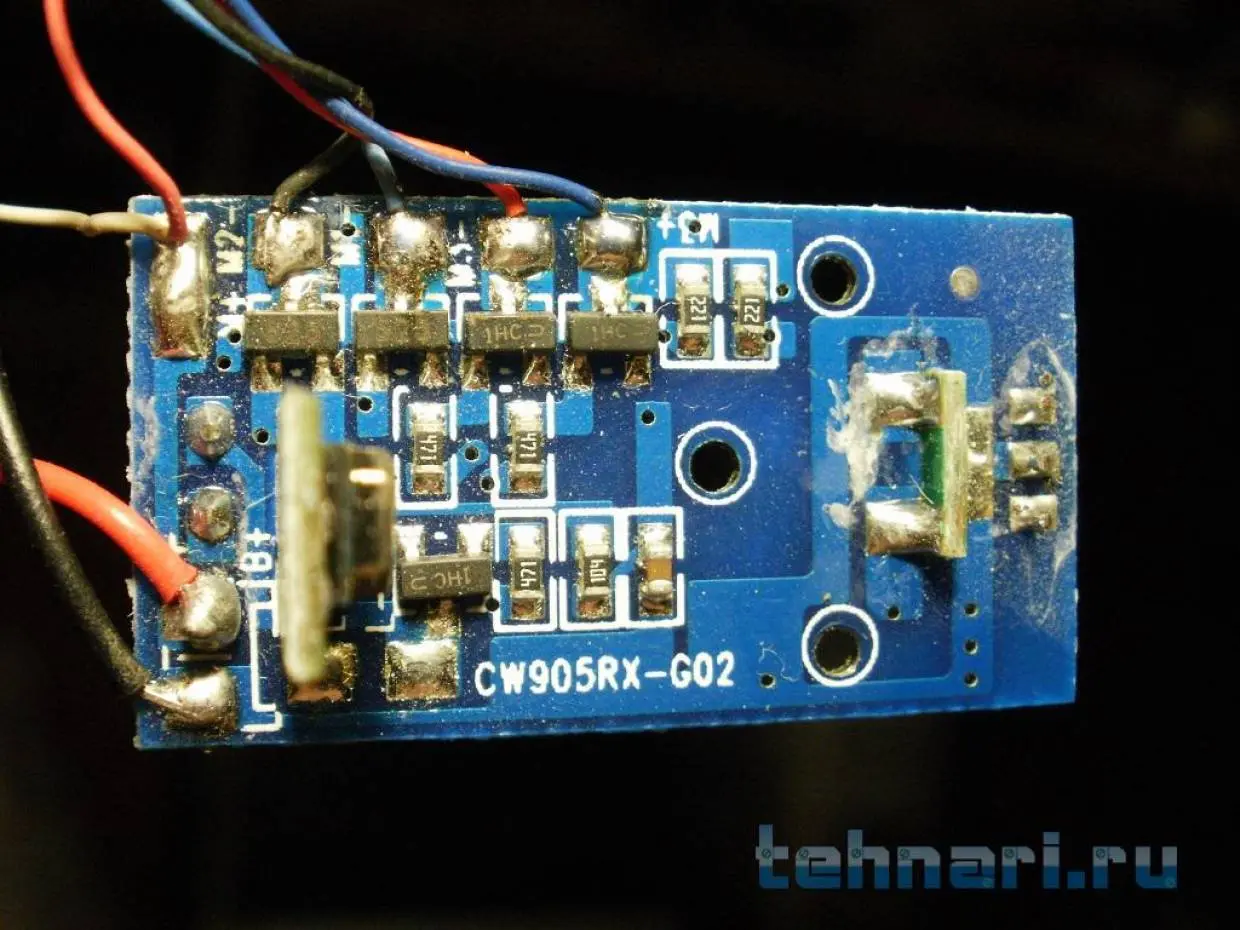

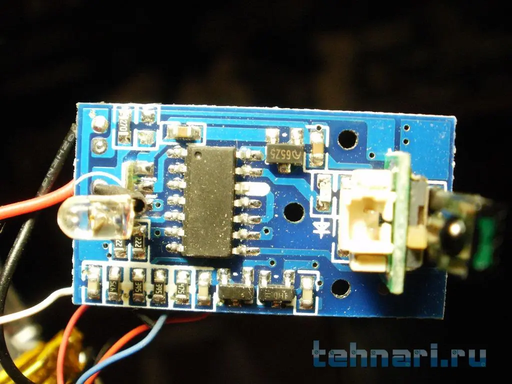

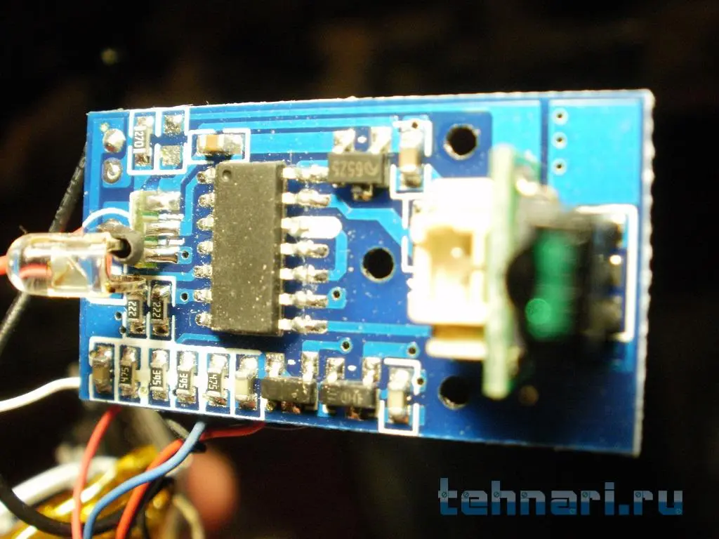

Запустить пока что не получилось, пару раз упал набок а потом аккумулятор сел))) Вот собственно плата управления.

Неа, шестерня с вала всё равно соскакивает, пытался суперклеем подклеить, но всё равно вылезла, может попробовать другой стороной вставить))) И ещё походу хвос перевешивает)))
Шестерня имеет выработку, её нужно менять.
Не на долго может помочь эпоксидка, только надо тщательно обезжирить вал и отверстие шестерни.
P.s. Вот не думал что передача команд сделана по оптике. Думал что по радиоканалу.
Не, в дешёвых моделях на ИК сделано. Поэтому вещь бессмысленная, на улице солнце засвечивает и оно не слушается, а в квартире об стены разбивается))) Вычитал что можно вал двигателя алмазом поцарапать и суперклеем прифигачить, попробую так)))
Ну всё, веТролёт запустил, вроде работает кое как))) Летает и управляется, управление конечно пипец чувствительное, ну ладно я там микроны буду двигать, но для ребёнка это конечно сплошное расстройство)))
