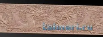

Дали мне товарищи кусок деревяшки ( буковый щит ) что у них осталось после каких то робот. Я много клацал интернет и нашел вот такой интересный узор ( качество не очень не хочу рекламить ресурс)
Как только увидел - сразу загорелся что хочу это за основу.

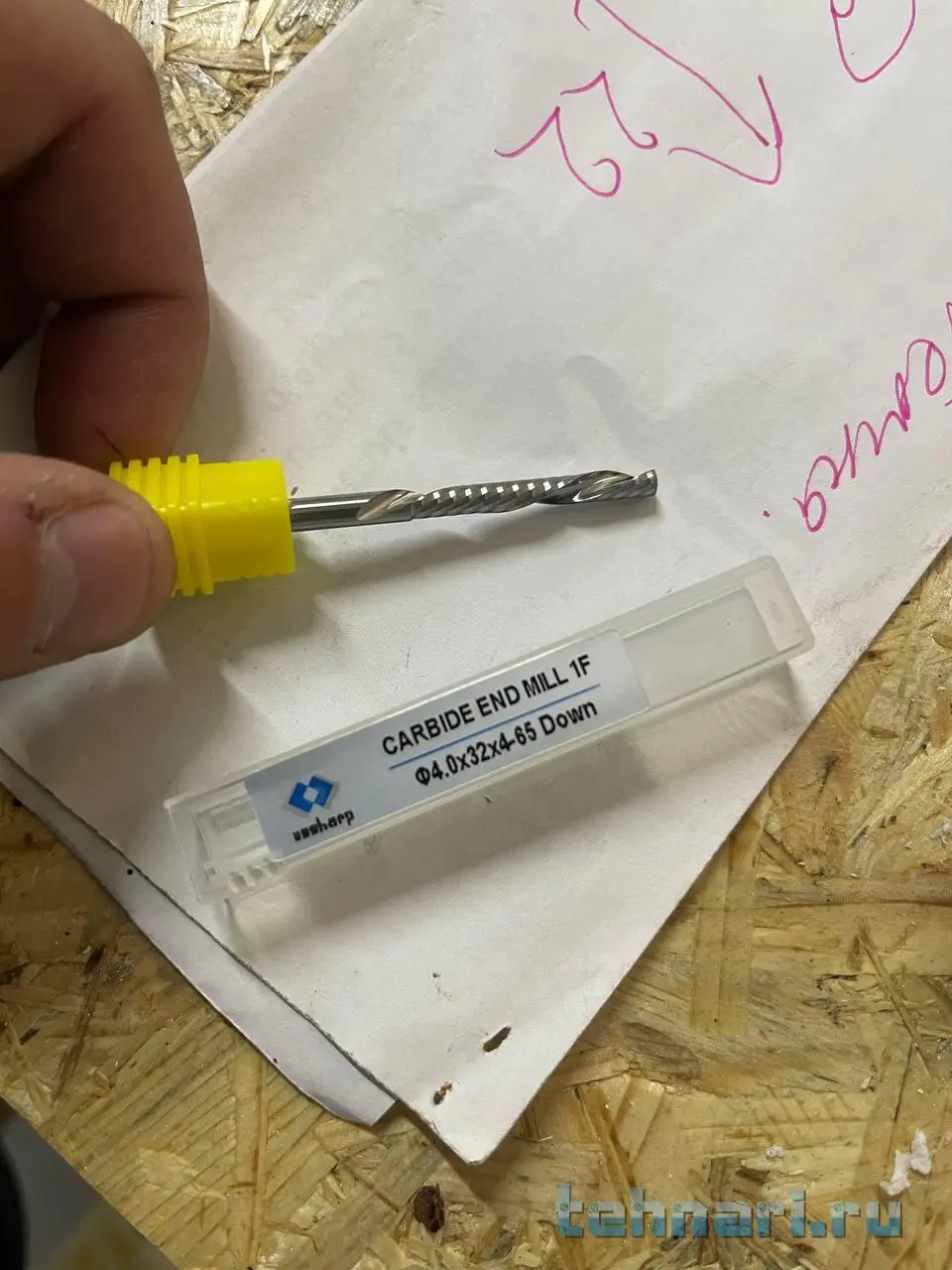

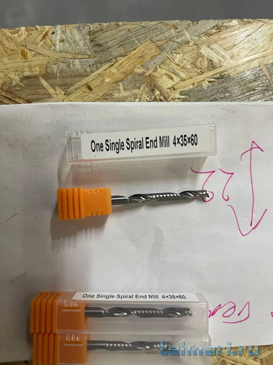

Не имел ни фрез - ни чего. По этому полазил по местным сайтам и кое что нашел с бюджетного варианта. Так как понял что ломать я их буду с отсутвием практики и понимания зачем что как и куда.
И концевые
Сколько было мучений с тем Арткамом. Много новых понятий... Короче ушло дня 3 только пока я составил управляющую программу. Пока понял как росположить заготовку. Как обрезать. Есть только одно фото конечнего результата после фрезеровки

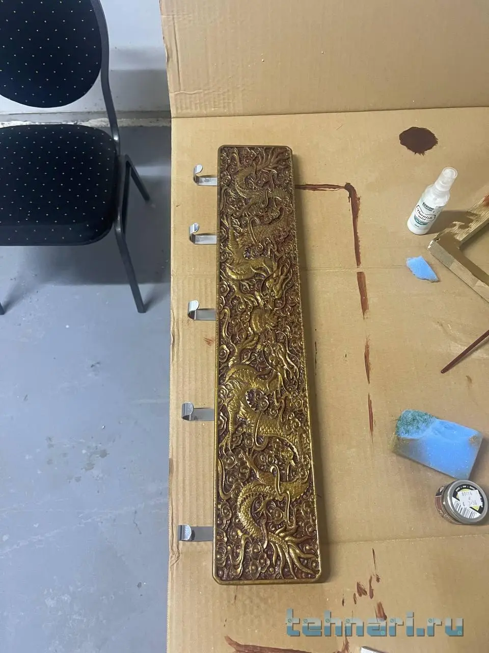

Потом очень думал чем вскрывать это дерево как шлифовать. Пошел по магазинам, в эвропе слово ПАТИНА у продавцов красок вызывает панику, будто я прошу что то неземное... обдино. Купил лазурь для дерева и какуюто пасту золотистую.. Пробовал ею. Может где и накосячил, может не так надо было. Но это первая моя работа по этому как есть. Да и посоветоватся здесь мне не скем. Так что пару кадров

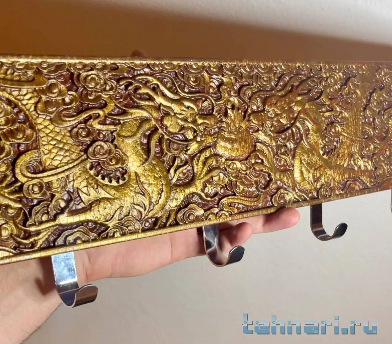

Ну и полуконечный резульат:
С крючками беда... Фурнитуры нормальной не найти... Нашел только такие заднего росположения. Ну ничего.
Очень хочу с латуни отлить крючки в виде драконов. Но до этого пока нада дойти. Имеем что имеем. Результатом остался очень доволен.
Больше кадров роботы в видео. За режесуру и постановку прошу не ругать. Работаю над этим.
Вопросы по фрезеровке
- Часа два резал?
- Сразу чистовой или сперва черновой проход?
- Чем в итоге шлифовал?
7 часов:tehnari_ru_509: =) боялся разгонять станок. Сразу чистовая. Шлифовал губкой такой мягкой с наждачкой. Потом пробовал дремелем с насадкой. Ершиками на дрель одевал. кароче все что нашел под рукой. И еще натфильками в некторых местах
Почему кстати нельзя видео включить? у меня не работает ага теперь работает. как первый пост отредактировать то...
7 часов =) боялся разгонять станок.
Перебор по моемому.
Фрезой, с R1 при обработке рельефа глубиной 15мм стоит подача 40мм/сек. Шаг от 5-ти до 10-ти % от радиуса. Сама фреза 3,175мм хвостовик. На первом проходе снижаю подачу до половины или чуть меньше. Далее увеличиваю порядка до 75-85% и, даже иногда, на прямых и неглубоких участках увеличиваю до максимальных 120%. Так бывает, когда уже нужно выключать, а УП еще не отработала. А если остановить сейчас, то при следующем запуске, например завтра, на месте вчерашней и сегодняшней фрезеровок будет явный стык. Но тут есть небольшая оговорка- то что замечательно работает у меня, у другого может не работать вообще.
Время обработки 3Д- больная тема. Нужен компромисс между временем и чистотой обработки. На этом пути стоит только выбор режимов резания (при неизменном инструменте).
Перебор по моемому.
На видео глянь там видно как станок режет хотяб визуально... думаю норм станок вирежет часов за 5. Хотя спорить не буду наооборот послушаю у кого опыта больше

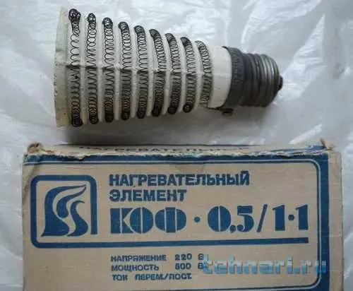

Помнишь советский настольно-напольный обогреватель с ввинчивающимся на Е27 керамическим обогревателем 500 ватт?
Заделываешь глиной дырки, подсушиваешь, потом обжигаешь. Снаружи оборачиваешь асбестом и поверх опять глиной. Получается мини-тигель для подобных поделок.
    31.5 KB · Просмотры: 21
если честно не помню. Не встречал. Но для алюминия что еще успел поплавить - использовал старый огнетушитель. А такую штуку тут в эвропах я даже не знаю где искать. Но пока вопрос плавки висит в воздухе. Так как нада хоть немного в одном начать розбиратся и потихоньку добавлять что то новое.
