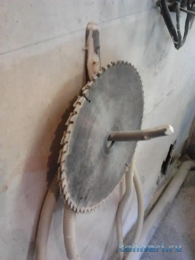

крючки
prima, я прошу прощения, что забыл про фото, память ни какая
сфотографировал то - что можно рассмотреть, остальные завешаны так, что вообще ни черта не видно))
этот крючок большой и ветвистый, хлама влазит неимоверно много
этот валяется, ждёт своего часа, когда пригодится
на этом живут пильные диски от маленькой циркулярки, крючок не царапает посадочные отверстия
