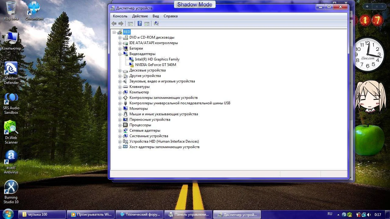

там стоят 2 видеочипа дело в том шо все приложения запускаются только со слабенькой интел а не с мощной нвидиа вот скрин диспетчера устройств
шо можно сделать в сервис не отправлять!!!!!!!:tehnari_ru_837:

Для начала установить драйвера от производителя. В таком порядке - чипсет, встроенная интеловская, потом на Нвидия. Драйвер на 540 не установлен.

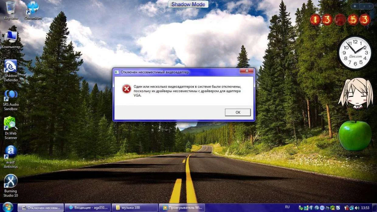

драйвер установлен ТОЧНО но когда я установил драйвер на чипсет затем на интел видео а затем на нвидиа и после установки драйвера на н видиа сообщение отключен несовместимый видеоадаптер поэтому там такой значок а шо сделать? я уже все перепробовал отключал просто интеловскую видуху но к ней прикреплен экранtehno015

я так тоже делал удаляю оба драйвера перезагрузка ставлю драйвер интел перезагрузка далее ставлю драйвер н видиа перезагрузка и вылет сообщение отключен несовместимый видеодаптер ! не знаю шо уже и делать?:tehnari_ru_837:tehno004

если отключаю интеловскую видуху то изо на дисплее отключается подключаю внешний монитор на нем есть изо и работает карта нвидиа даже игры идут но когда включаю ее снова опять вылезает такая бяка tehno036
