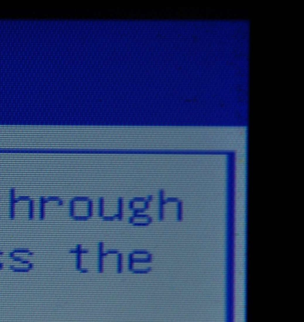

В один момент возникла проблема, на фотографиях все видно.
ноутбук sony pcg-71211v.
На первом фото одинаковое изображение на 2х ноутбуках. спарава абсолютно нормально паказывающий ноут. а вот сонька слева начала показывать очень блекло. Сомниваюсь что это матрица а вот шлейф или видеокарта может быть, сам определить не могу по этому прошу помощи.
Проблема не в винде или каких нибудь настройках, во первых там все нормально а во вторых до загрузки происходит тоже самое.
я его раскручивал до шлейфа, вытащил и вставил опять, пробовал шевелить но экран ни как не реагировал.
Помогите идентифицировать проблему
возможно, один из проводов в шлейфе перебит. я бы попробовал пошевелить в районе , где шлейф проходит через петлю. Асамое простое - взять матрицу от второго ноута и подоткнуть к этому и наоборот- сразу получите ответ на свой вопрос
интересно она подойдет, с тошибы на сони?
ну про то, что ноуты разные - вы к сожалению, не написали раньше - возможно, что и не подойдет. Главное, чтобы разъемы на матрицах были одинаковые и соответственно, обе матрицы были LED - я так понимаю , что у вас именно светодиодная матрица стоит - есть шанс, что проверить в этом случае матрицу вы сможете.
