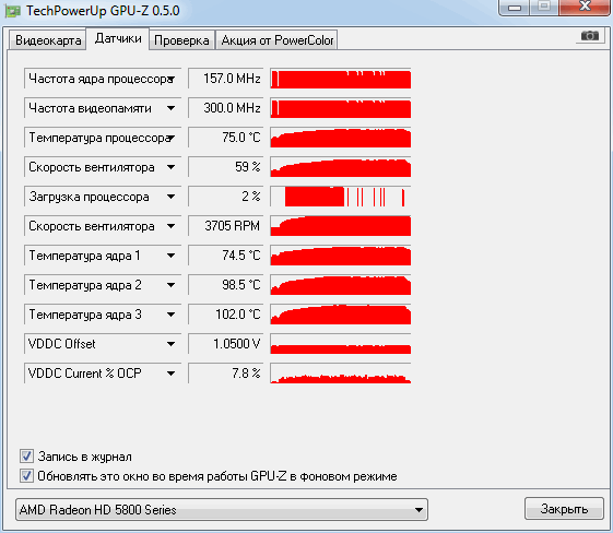

Видеокарта не держит частоту
Здравствуйте. Недавно зашел в танки и заметил, что фпс упало до 18-22, раньше было 50-60. Программой GPU определил, что видеокарта не держит штатные частоты памяти и ядра при полной загрузке процессора (во время игры). Пытался обновить драйвер, но "Система Windows определила, что
драйверы для этого устройства не нуждаются в обновлении".
Видеокарта Радеон HD5830 . Подскажите как решить проблему?

Видеокарта в перегреве, нужно чистить и менять термопасту.
Спасибо.Немного почистил пылесосом, не помогло.В остальном я рукожоп, так что придется менять саму видеокарту)
Починил! Заметил, что даже в простое температура около 90 градусов. Снял крышку системника, обнаружил что вентилятор вообще не крутится на видеокарте, а трубки радиатора огненные (как вообще она у меня не сгорела). Отсоединил вентилятор от платы и с задней стороны, которая расположена к радиатору, кое как его вроде смазал с помощью шприца. Включил, все работает. Температура вроде норма, фпс на прежнем уровне.

С такими температурами ПК долго не проживет. Нужно снимать систему охлаждения с видеокарты и процессора, менять термопасту. Посмотреть, как это делается, можно в ютубе.
