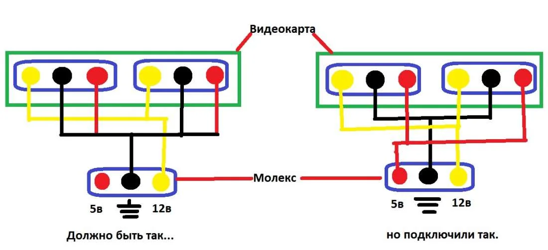

Видеокарта, неправильно подключили дополнительное питание
к видеокарте неправильно подключили дополнительное питание но ничего не вышло из строя при том что бп из самых дешевых.при таком подключении во время работы пк мультиметром замерялись напряжения 5 и 12 вольт и они были в порядке. Вопрос: Как вышло так что все комплектующие целы? Схема подключения на рисунке.
    29 KB · Просмотры: 5,607
У меня тоже так было. Сам паял провода для дополнительного питания, но вот хоть убей не помню где я взял такую разводку (должно быть три контакта "-" и три "+12в", а у меня вместо третьего минуса было "+5в" и не было одного "+12в")!!! Видюха стояла на двух компах, сейчас у меня стоит и нормально работает!
Я бы и не обратил внимания, если бы комп виснуть не начал. Пришлось все проверять и наткнулся на видюху:tehnari_ru_509:
в схемотехнике некоторая защита предусмотрена, радуйтесь что в норме)
а во факту в доп питании только 12в присутствует и общий минус.
