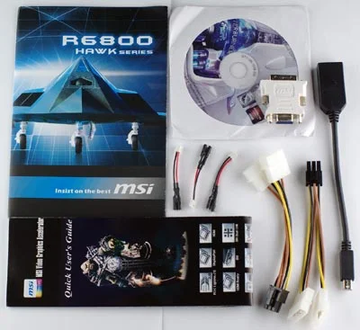

Приобрёл HD6870,расскажите пожалуйста как подключить данную видеокарту?то что я смог сделать,так это вставить в слот PCI-16 и всё,ещё отключил размазанную карту та которая на материнке и снёс дрова.В комплекте с картой есть кабели,но нет мозгов у меня как это всё правильно запитать.На выходе карты два разъёма питания PCI(6-контактный) и чуть левее ещё три маленьких разъёма и есть ещё какой то переключатель.Карта вроде шуршит по своему,я так понимаю есть некое питание по шине PCI-16,но компьютер её не видит.Вставлял диск тот который идёт в комплекте с дровами и утилитами,дрова как будто устанавливаются на ту размазаную карту,а ни на 6870,комп просто не видит эту карту.Расскажите пожалуйста как поэтапно подключить и настроить её.Заранее спасибо
нужно подключить доп питание видеокарты
2х6пин,если есть на бп то подключите напрямую с бп
если нету,то там в комплекте должен быть провод переходник с 2х6 пин на 2 молекса
на бп есть выходы 2*6 пин,но по ходу нет кабелей ни у бп ни у карты.чё делать:tehnari_ru_325:в комплекте с картой есть два кабеля на одном конце вилка вроде как 6 пин но одна из них заглушена,от этой вилки идут 6 проводов которые расходятся в 3,эти 3 вставлены в белые коннекторы вообще по виду других разъёмов(внутри 3 контакта)которые ни в бп ни в карту не втавить.С теми то что левее входами я разобрался почитав обзоры(при помощи их вроде замеряют напряжение),а переключатель это регулировка вентиляторов.я так теперь понимаю что нужно брать 2 кабеля с 6-ю пин
вот весь набор от MSI

ну вот подключай 2 6 пин к молексу
на 1 6 пин по 2 молекса подключай
и будет тебе щастье))
Чето я не догнал. Если на БП есть 2*6пин, так и подключай их, в чем проблема? Переходники, идушие с картой на тот случай если БП старой спецификации АТХ, где нету этих 6пиновых разъемов, или только один разъем.
спасибо за ответы.вы знаете ребята ни все люди могут ,что и как объяснить,особенно в магазине.с питанием я разобрался.кстати бп очень хорош как в питании так и в дополнительных кабелях.вы знаете?оказывается у нас нет в природе 6 пин кабелей на двух концах,если конечно не говорить о тех которые идут с бп(он там один дополнительный),нельзя нигде приобрести как мне сказали(только на заказ):tehnari_ru_211::tehnari_ru_138:это ж в наше время!!!!!когда выходят такие супер продукты!!!!короче поняв схему подключения от вас,оказывается всё просто.вот только тот один 6 пин кабель был спрятан за матерью который врезаный в сам бп(он стандартный для подключения простой карты не требующей двойной потпитки,как в моём случае).эхххх дельный мастер мне это добро собирал,честно,молодец,такие руки нужны как у пианиста чтобы всё это хозяйство разместить в мини atx.он просто все кабелёчки спрятал за мать и хорошо их подвязал,а я вот снял крышечку,достал то 6 пин врезаный и протянул до карты тем самым запитав один из входов карты,а вторым отдельным кабелем(который прилагался в комплекте)запитал второй вход и подсоединив его к бп.ни мне конечно всё это вам рассказывать,но я подумал что лучше отписаться,тем самым облегчит тем моя тема кто тоже захочет из ламеров как и я подсоединить карту.а в магазине я вообще орал над продавцом который мне объяснял что эти переходники(которые идут в комплекте)нужно вставлять в бп,но бп то ни из дешёвых,там и сроду нет таких выходов,кроме тех которые 6 пин
