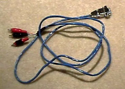

тюнер денег стоит, но вполне рабочий вариант. есть варианты на три копейки, существуют переходники, его спаять самому менее получаса работы.
    8.3 KB · Просмотры: 1,096
    24.8 KB · Просмотры: 5,247
Steampunk. А можно более доступно.Какая распайка?
Это если у видака есть RGB выход:D Или Scart но там вроде частота другая.
Weles. Есть только выходы - "Video" и "Audio" отдельные. Scart нет.
Тогда не получится, через видеовыход идёт уже синхронизированный сигнал, а на монитор надо подавать RGB и сигнал синхронизации, так что проводами не обойтись.
Weles. А до смешивания сигналов нельзя взять по отдельности?
Нет это встроено в плату вbдака. Можно его впринципе подключить к компьютеру помоему через IEEE1394(вроде):D
