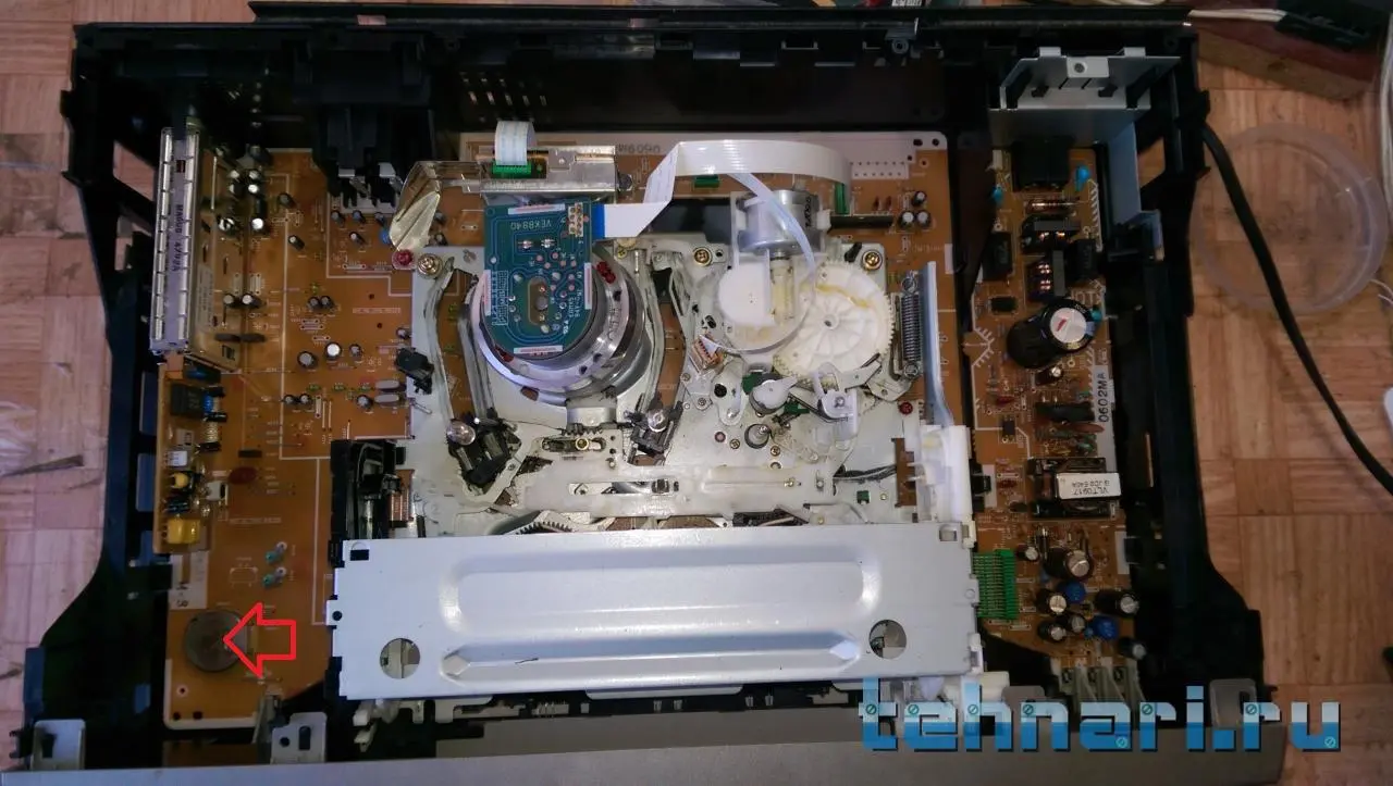

За что отвечает эта батарейка?
Зачем нужна батарейка на плате "CR2354"?
Я думал что для часов, ведь на коробке видеомагнитофона написано что часы сохраняются 1 год, выпаял батарейку, замерил "3.23v", но часы сбрасываются сразу после откл питания, заменил бат, но ни чего не дало.
Видак был не мой, как должно быть я не знаю, может батарейка нужна не для часов? Схемы прилагаю.
Непонятна инструкция, вот как я понял: Купил я новый в магазине видак, установил часы, и теперь если будут отключать свет на несколько часов то не беда, в течении всего 1 года время будет появляться на дисплее когда дадут свет, но как только пройдет 1 год, то все, если откл свет на 2 часа, придется устанавливать часы руками. Интересно что за резервная система, что туда входит.
