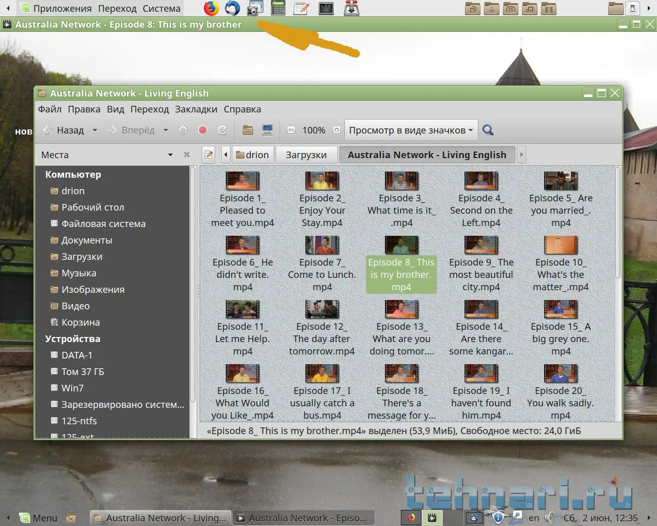

Запускаю видеоплеер Тотем. После переключения раб столов рамка видеоплеера остаётся,звук идёт,но изображения нет.
При закрытии видеоплеера появляется сообщение о том,что "приложение не отвечает, завершить или подождать?".
"Подождать" ничего не даёт,а после "завершить" плеер закрывается.
VLC ведёт себя так же, но у него вдобавок экран не изменяется в размерах.
Окно можно сделать во весь экран,но проигрываемое изображение остаётся со спичечный коробок. Нажатие любых кнопок упрваления,как то "Во весь экран; Подогнать под окно" "Масштаб" , ничего не даёт.
Наблюдается на ЛМ18.1-2-3 ,проверено на стационаре и ноутбуке.
Как можно с этим бороться?

Видео драйвер установлен?
Тот,который в ядре Линукса.
Обновил Mint 18.3 на Mint 19 "Tara" и данный баг исчез.
VLC тоже нормально стал работать.
