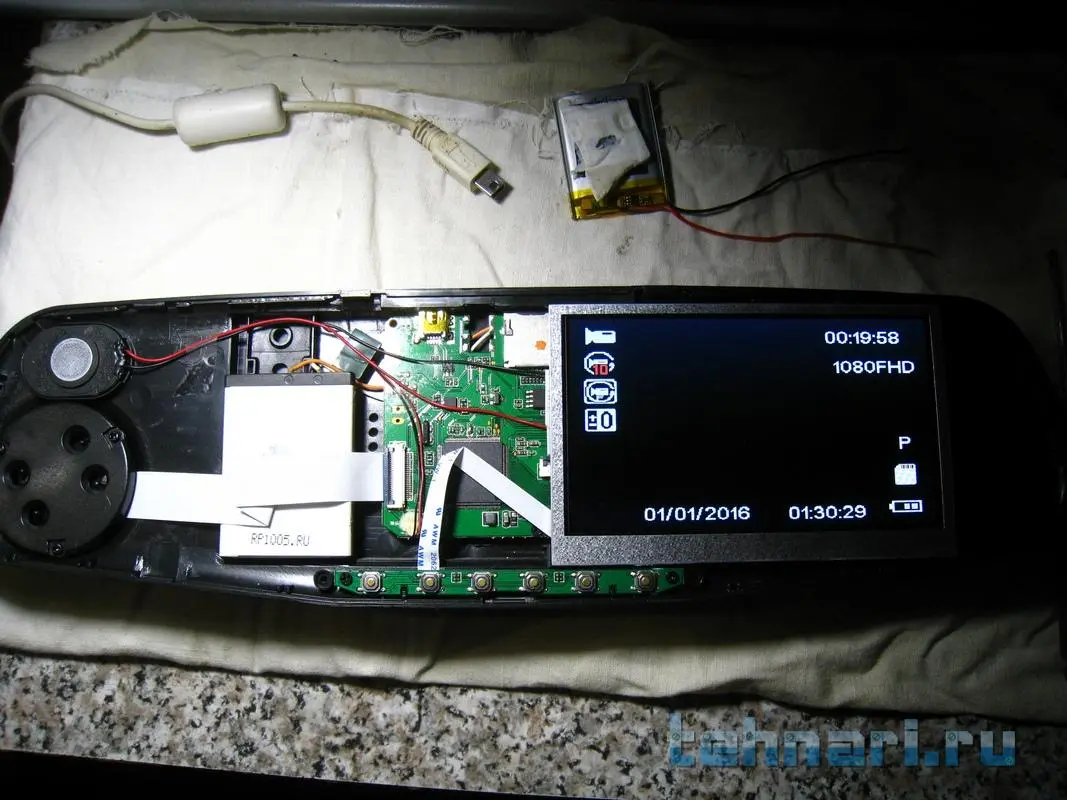

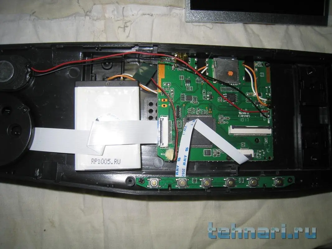

Как-то сидели с братом у него в машине, обратил внимание что на регистраторе дата 2016 год, спросил чего не поставит правильную? - Он сказал что смысла нет, мол каждый раз при выключении он сбрасывает настройки и дату.
В общем вчера решил ему подлечить регистратор, как правило это решение подходит в 99% случаев, когда регистратор дефолтится после отключения питания. Проблема проста - умершая АКБ.
Весь ремонт сводится к замене АКБ, делается это за 10 минут и всё элементарно просто. Информация в принципе давно известная и в интернете по этому поводу информации валом, но раз уж подвернулся мне такой пациент, то решил запостить и у нас на форуме топик, может кому и пригодится.
И так, имеем регистратор
Для того чтоб добраться до АКБ нужно его разобрать

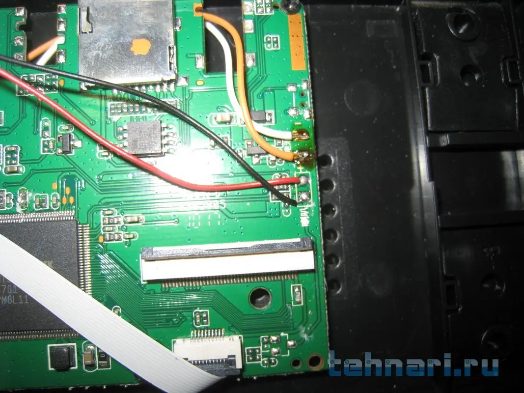

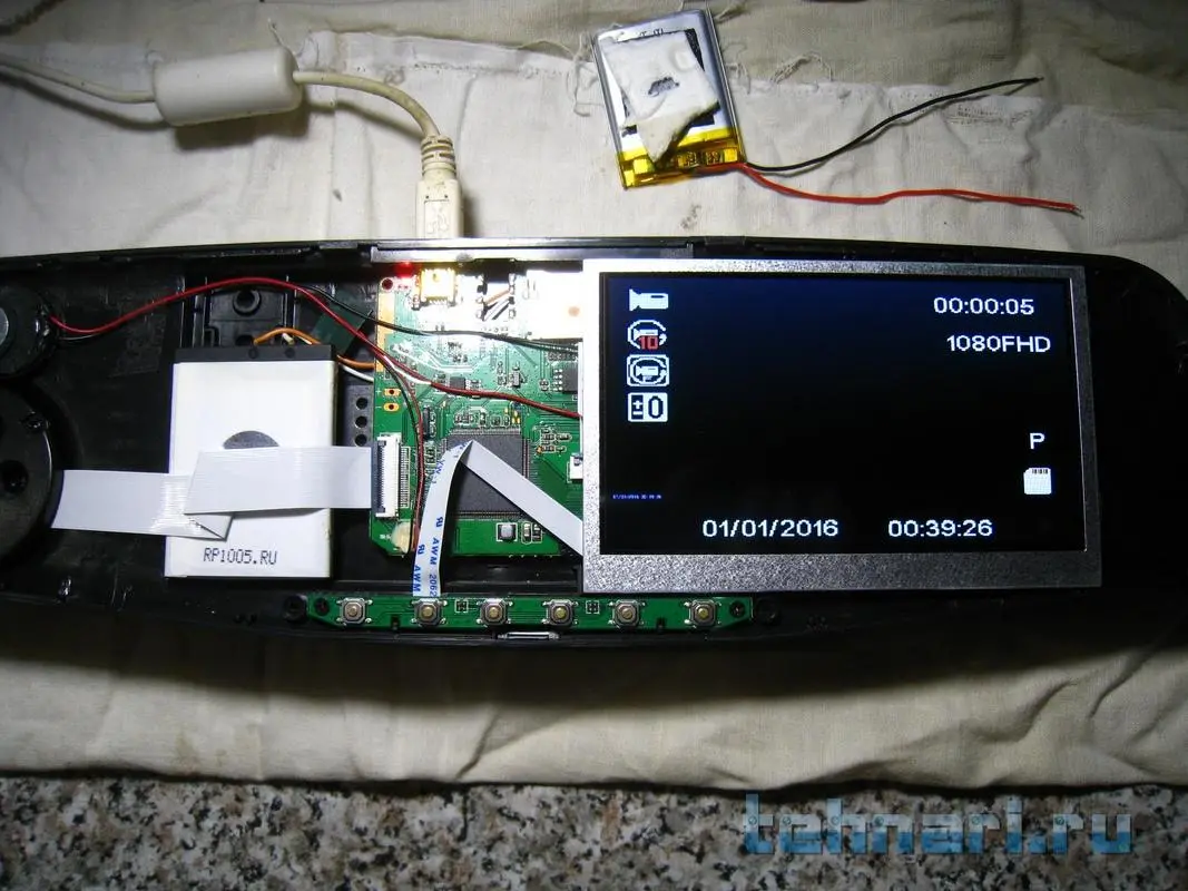

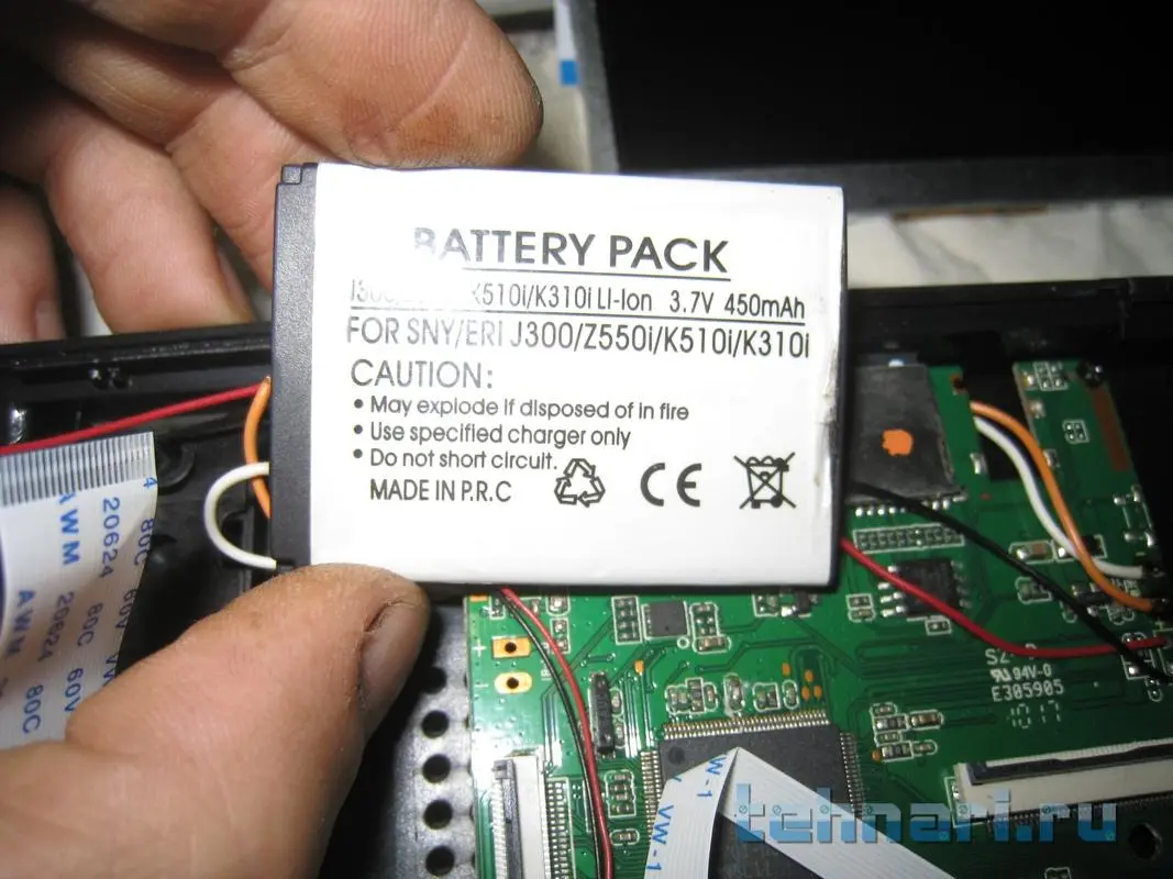

Для того чтоб её отпаять пришлось снять дисплей и отстегнуть шлейф камеры. Отпаял АКБ с платы, на её место впаял обычную батарейку от какого-то телефона, которая была в наличии и подошла по размеру и вольтажу (3.7В):
АКБ разбирать не стал, просто подпаял провода к + и - контакту.

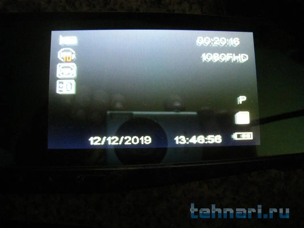

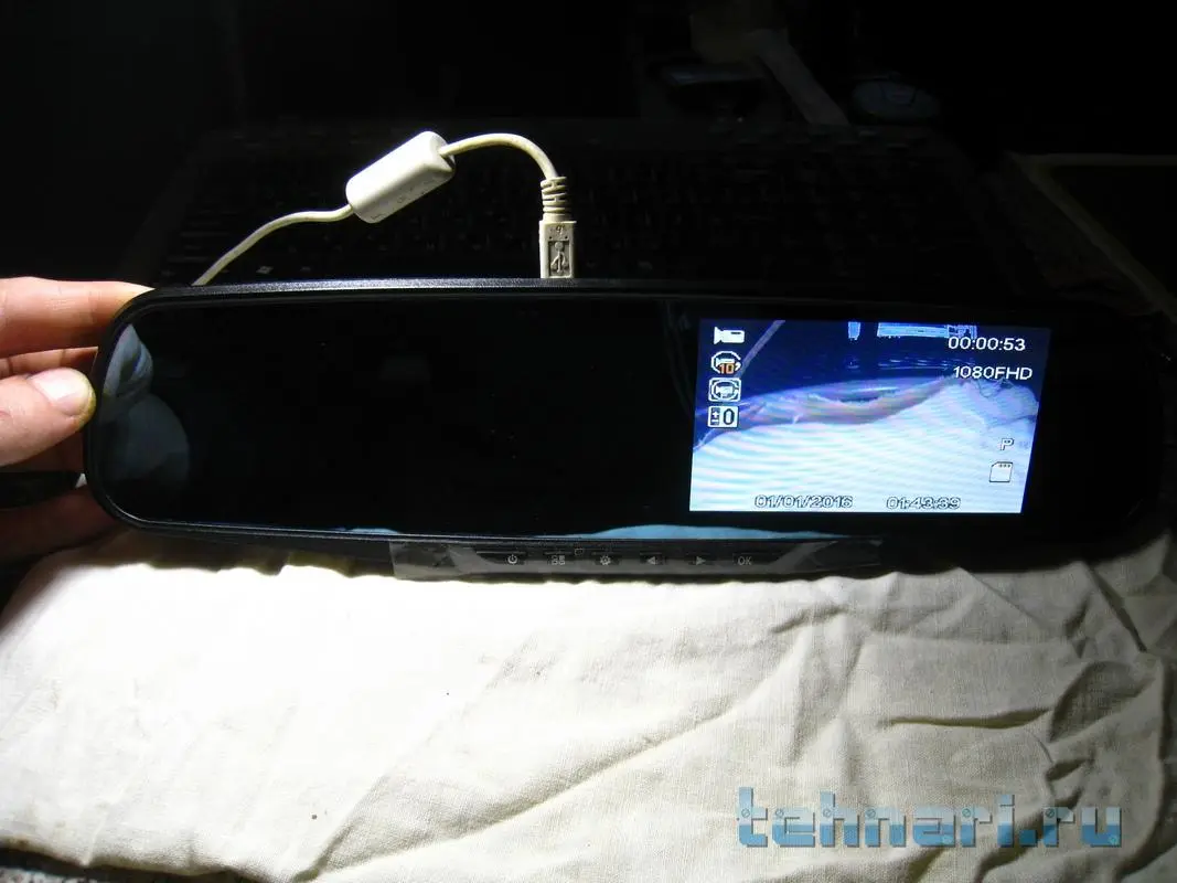

Всё ремонт на этом окончен, подключил обратно шлейфы и дисплей, включил - всё работает, АКБ заряжается.
Более того, теперь кроме того что перестали сбрасываться настройки при отключении питания, регистратор стал еще и автономно работать, благодаря увеличенной ёмкости АКБ (штатная была на 180мА, вместо нее поставил на 450мА) При отключении питания (при выключении зажигания) девайс переходит в режим энергосбережения, гаснет дисплей, гаснут индикаторы, но при появлении движения в зоне видимости камеры, регистратор ведёт запись без активации подсветки (т.е. не расходуя лишнюю энергию).
