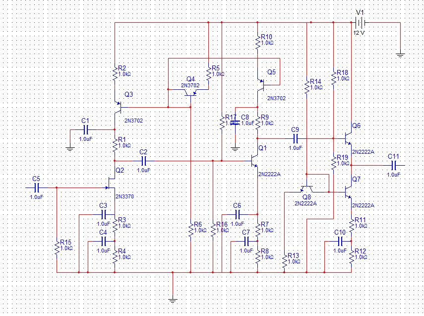

Накидал схему
Всем привет. Вчера накидал схему , хочу спросить насколько она будет работоспособна. Это первая в жизни моя схема, так что прошу не судить строго. В конце ещё будет стоять фильтр верхних и нижних частот. Предполагаю с этой схемы выжать К. усиления 1000 с широкой полосой пропускания. Номиналы на схеме не имеют никакого значения (прошу не обращать на них внимания). Если кто поможет с расчётом буду душевно благодарен. Спасибо.
вот вложенная схема .
    80.2 KB · Просмотры: 221
Схема не рабочая. Сначала определитесь с конкретным тех заданием, 60 дБ усиления это непросто.

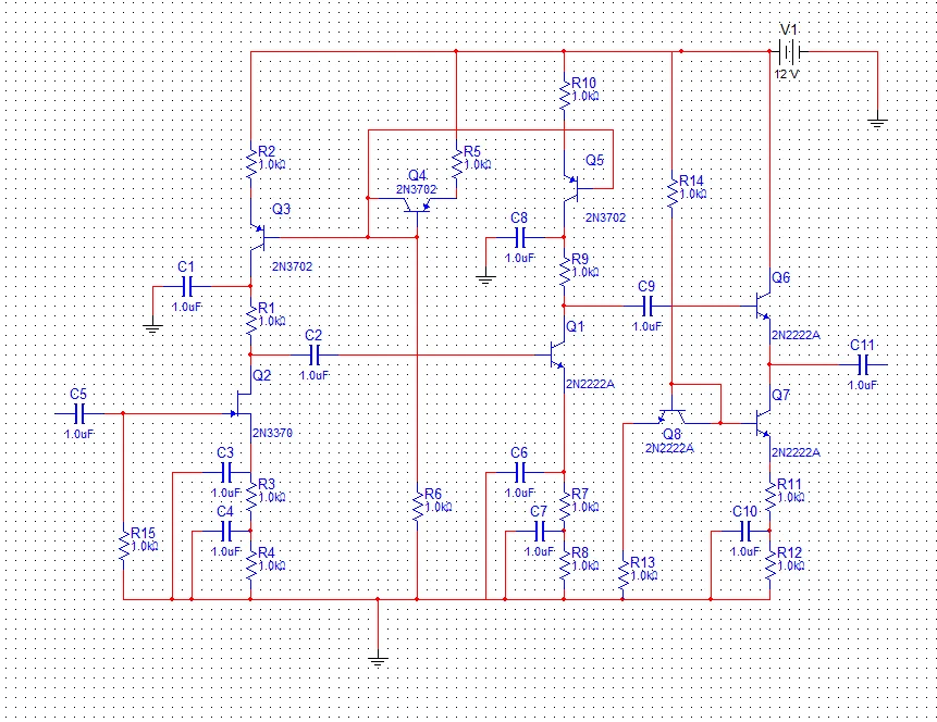

вините , забыл резистор в цепи затвора
    85.9 KB · Просмотры: 441
А если можно, скажите по каким критериям вы определили ,, что не рабочая? Тех задание , полоса от 50кГц до 4,5мГц , разброс К. усил 1000 , вых напр 3 В , нагрузка 50 Ом , сопротивление ист 50 Ом , разброс К. усиления 1 %. Вот заданные параметры.

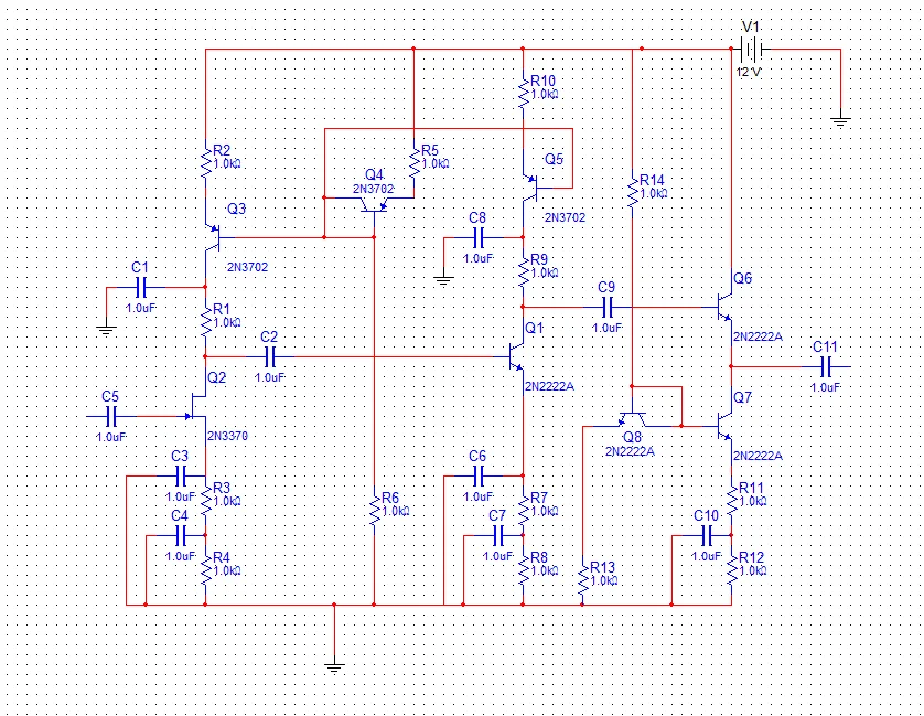

Я исходил из соображений , что если выжать ч каждого К. усиления 30 с копейками , то получится кокраз то , что необходимо, если при расчёте будет тяжело выжать с одного такой К. усиления , то можно добавить ещё один каскад , а такой большой К. усиления хотел выжать благодаря активной нагрузки , или я не прав ? поправьте меня пожалуйста.
Да действительно схема была не рабочая , торопился и забыл про смешение , хотя на листе они(резисторы) были. Вот исправленная , извините.
    85.4 KB · Просмотры: 350
THD, IMD, N, THD+N? Чем обусловлен выбор схемы и комплектующих? Согласование по входу и выходу?
в качестве входного каскада решил взять полевой транзистор , т.к. он обладает наибольшим входным сопротивлением и тем самым в меньшей степени нагружает источник сигнала . Токовое зеркало в цепи стока и коллектора стоит как активная нагрузка(ток зеркало), т.к. имеет большое сопротивление переменному току и малое постоянному , что даёт три преимущества: больший коэф усиления, частотную коррекцию (для малых времён - больших частот , т.е. при скачкообразном изменение импульса частота наибольшая (видно из спектра ), но я думаю вы поняли о чём речь), и не нагружает источник постоянного тока, т.к. ненужно выбирать большое сопротивление Rc и Rи . Второй каскад стоит для продолжения усиления первого каскада (k = k1*k2), если выжать ~ 40 с каждого, то как раз получится то, что необходимо , лишнее всё равно упадёт на фильтре. Ну и выходной каскад , это эмиттерный повторитель так же с активной нагрузкой , с целью повышения сопротивления перемнки и задания стабильной работы вых каскаду . Фильтр на выходе необходим для среза лишних частот , опираясь на заданную полосу. Не знаю правильно ли я рассуждаю я новатор в этой области , да и сложно это всё капец.
Конденсаторы в цепи токовых зеркал (С1) сводят на нет преимущества активной нагрузки, фактически нагрузкой будет R1.
Опять на баламутил, частотная коррекция для больших времён (малых частот) выполнена в цепи стока(коллектора), а в обрасти малых времён(больших частот) в цепи истока(эмиттера). Извиняюсь , ююю:tehnari_ru_281:
В области средних частот сопротивление ёмкости С1 пренебрежимо мало, оно практически закорачивает активную нагрузку по переменному току и результирующее сопротивление ветви практически равно , как вы сказали R1 , но при понижении частоты в обрасти больших времён(пологая часть импульса) сопротивление увеличивается и будет равно R1+R2+dR(дин нагрузки) , это приведёт к росту напряжения сигнала на ветви (стока, коллектора), что будет компенсировать возрастание потерь напряжения сигнала на сопротивление ёмкости C2 с понижением частоты и тем самым уменьшая завал АЧХ вых цепи каскада на нижних частотах .Для верхних частот (малых времён(переключений) ), используется коррекция в цепи истока(эмиттера) а именно конденсатор C3 .
