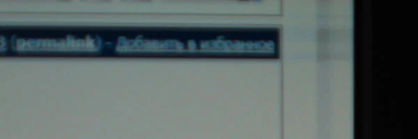

Примерно год назад с данным монитором началась следующая неприятность - если рядом на изображении есть 2 сильно отличающихся по контрастности объекта (например черный или темно-синий с белым), то в правую сторону экрана идет "хвост" одного из этих цветов. Не знаю как правильно описать эту проблему, поэтому выкладываю наглядные фотографии. Можно ли решить эту проблему?

у вас VGA-кабель некачественный, ловит наводку с 220 вольт (кабель питания монитора). проблема решается заменой кабеля на более дорогой, толстый, экранированный, обязательно с ферритовыми кольцами, лучше с позолоченными контактами и низковольтной внешней изоляцией. толщиной 8-12мм. стоит около 500-800 руб, можно и дороже взять, только смысла особо не имеет. ни в коем случае не покупайте провода в эльдорадо и подобных маркетах. только в качественных магазинах радиотоваров или компьютерных брендовых магазинах. шанс купить кота в мешке сильно понижается.
более бюджетный вариант - развести силовой и сигнальный провода подальше.

ult, Спасибо большое! Оказалось достаточно просто проложить VGA кабель подальше от сетевого провода
