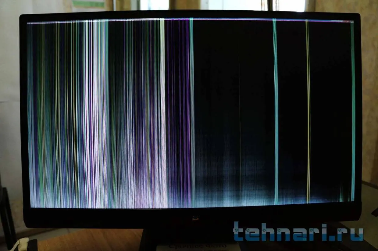

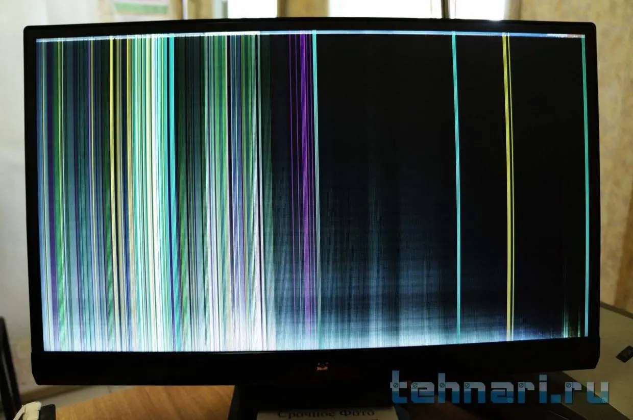

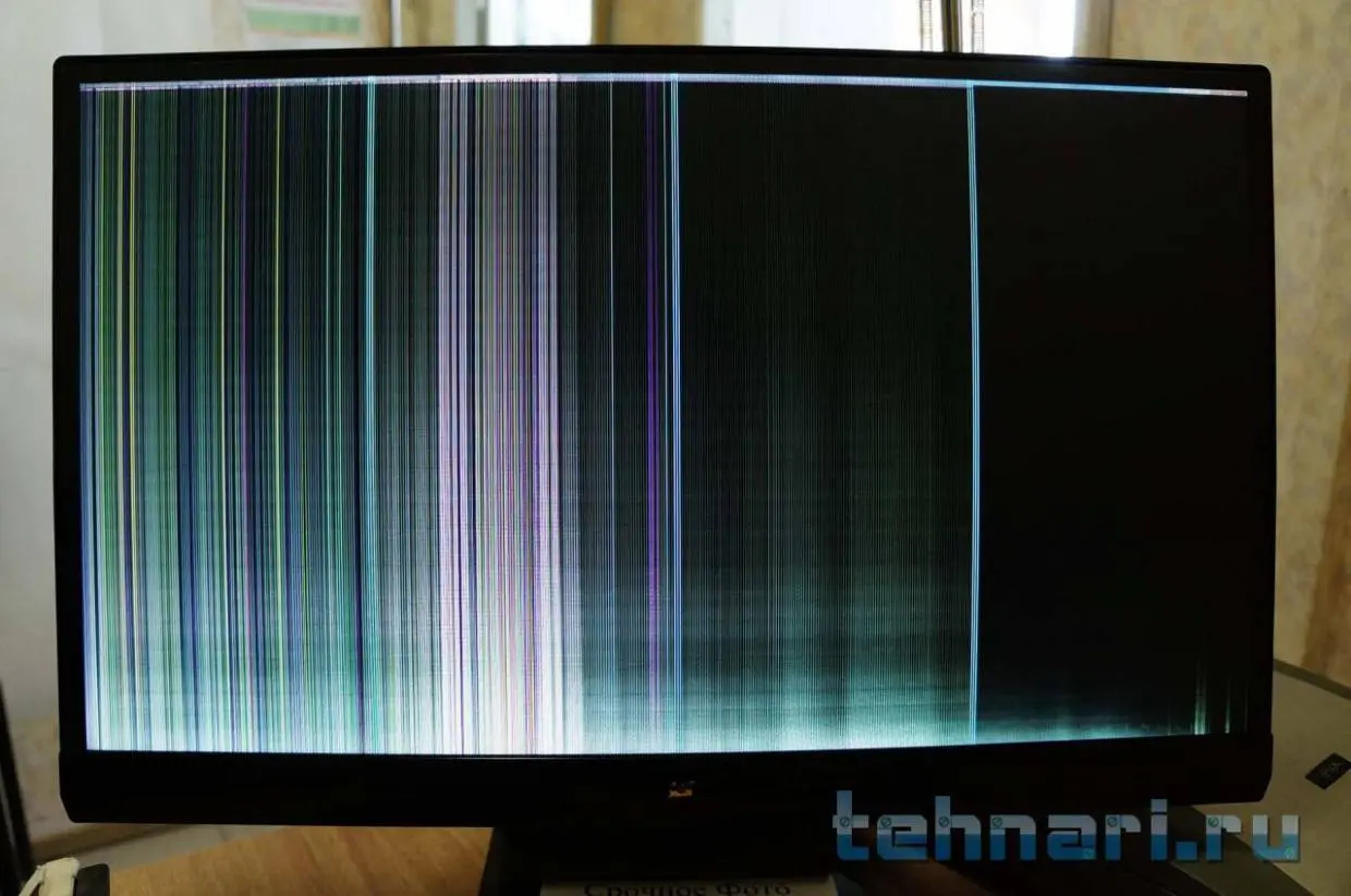

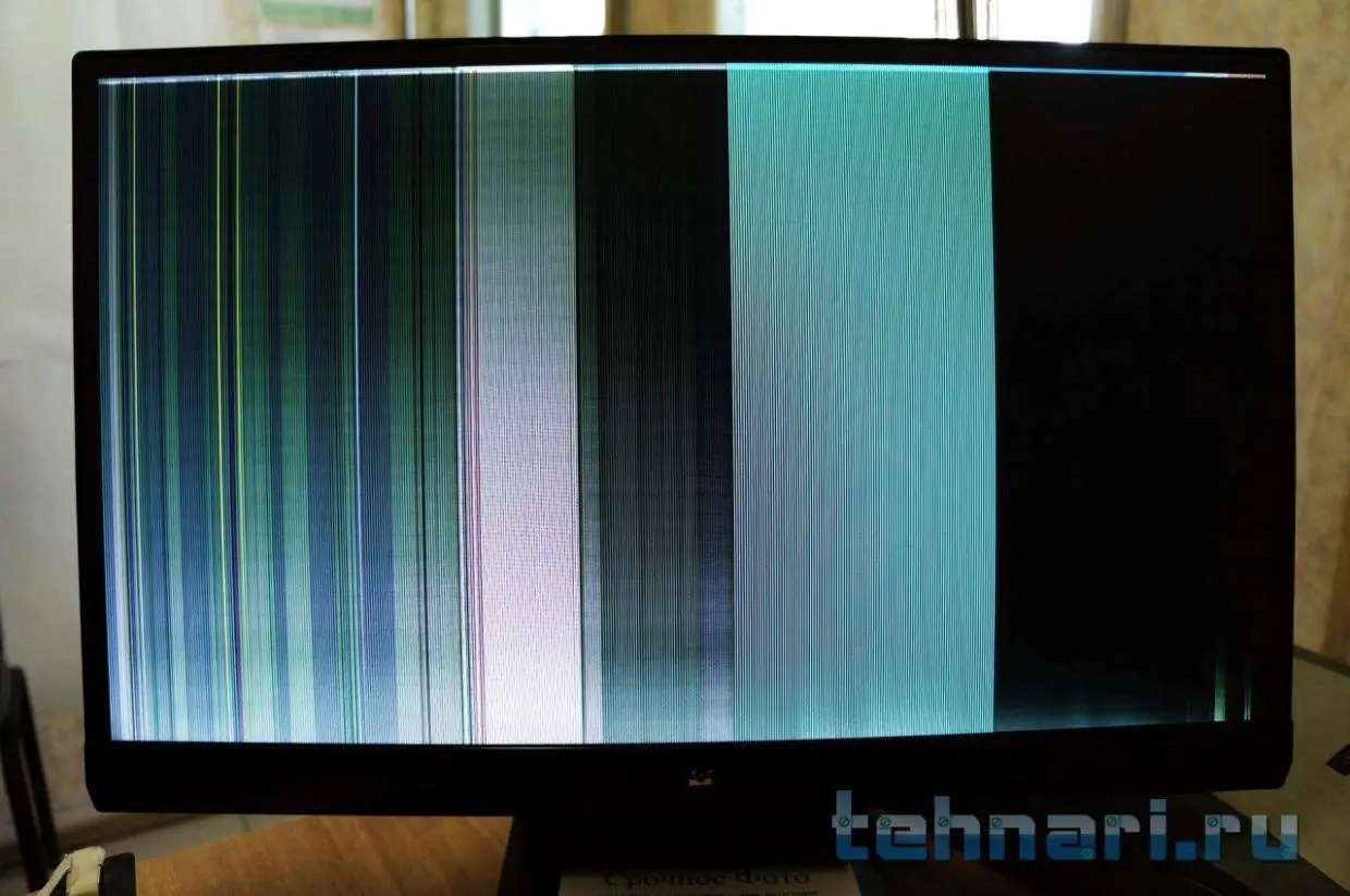

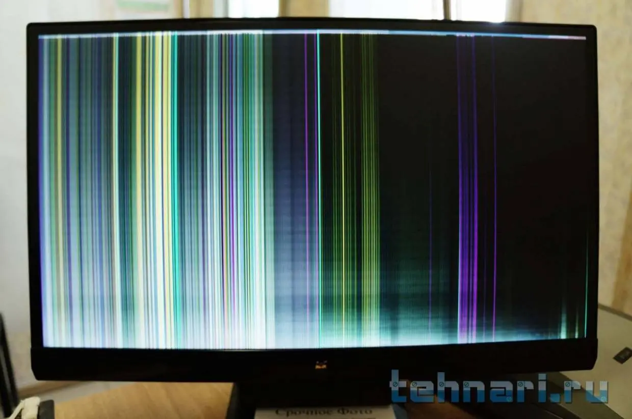

Viewsonic VX2370SMH-Led работает от удара кулаком

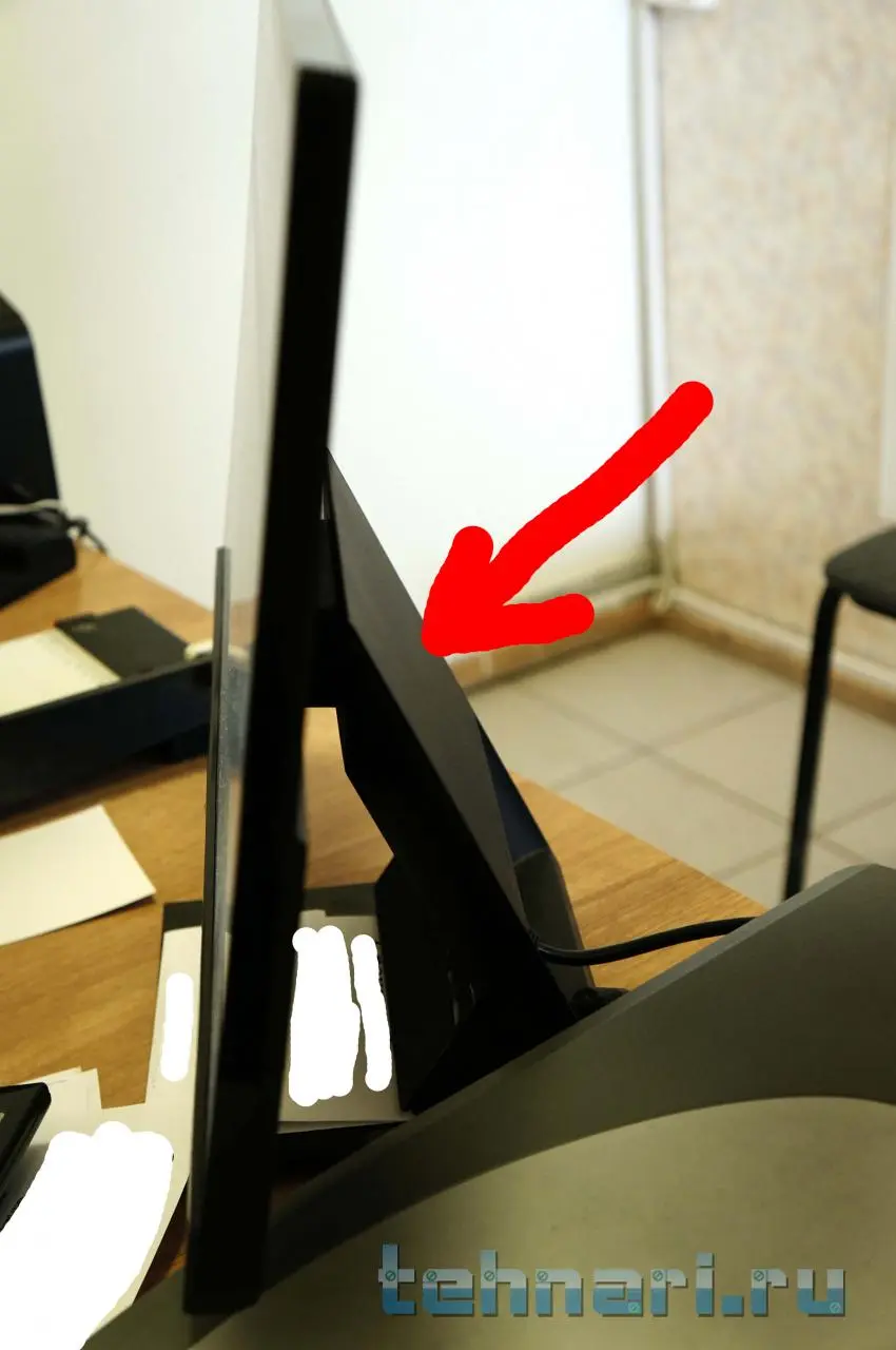

Ни с того ни с сего начинает возникать помеха на любой картинке, в данном случае статично. Появляется на секунду-две, но может быть и дольше. Вылечивается ударом кулака в указанную область сзади монитора. Эффект появляется и на отключенном от компьютера мониторе. Вверху остается чуть видной полоска настоящего изображения. Что это такое и как можно вылечить, может кто сталкивался?

Это отслаивается шлейф, самому не починить.
А от удара кулака я сам начну работать безупречно! :D
Валерий прав насчет шлейфа, тебе необходимо менять экран.
В смысле менять экран? Думаете ремоноу не подлежит? Почему?
