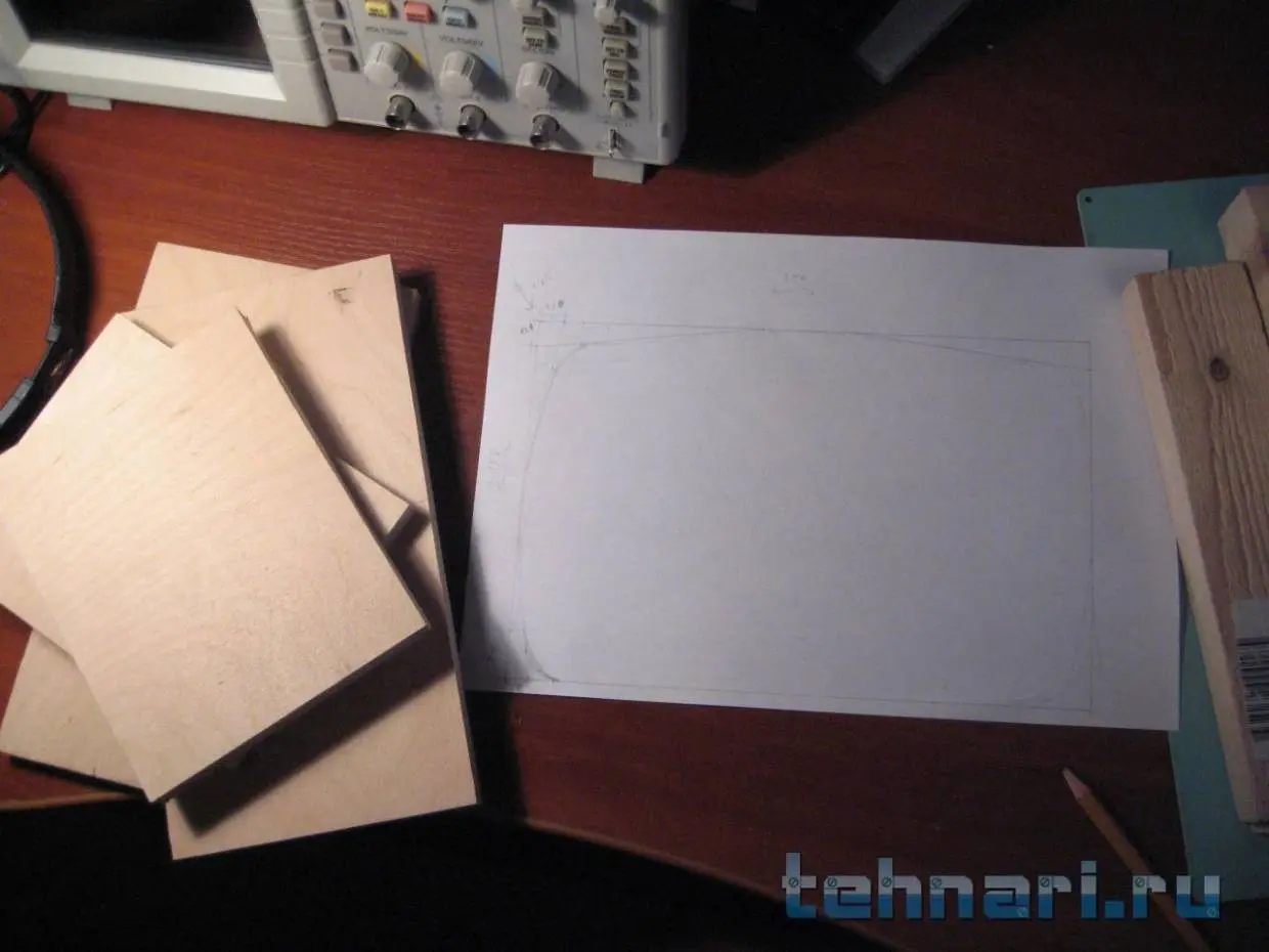

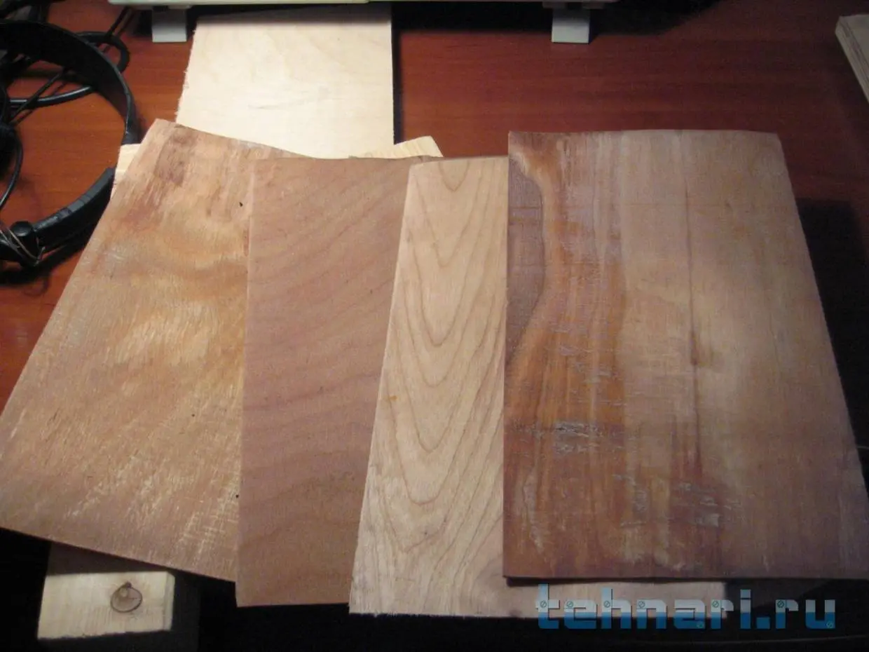

Я вообще планировал шпоном только лицевую панель закрыть :)

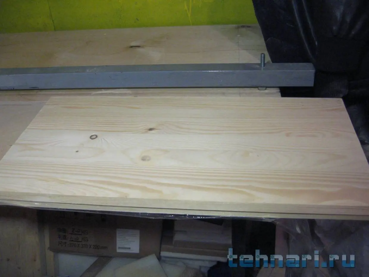

ну как бы у него корпус из массива, зачем ему еще поверх дерева дерево лепить то? Там морилкой пройдёт если что, и лаком закатает, а морду можно из ДВП, а поверх уже будет шпон. :)

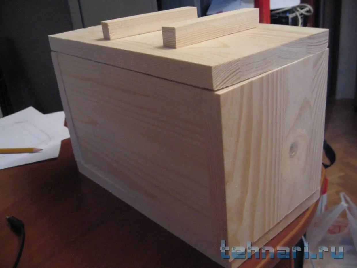

Сегодня, наконец, достал коробку, чтоб пошкурить, а там какие-то мелкие коцки по корпусу :tehnari_ru_108:
Надо было на НГ запрятать ее в пузырчатую пленку и закинуть под диван. А то, пока дома меня не было, кажется, кто-то успел ее попинать:(
В общем, я слегка опечален - вручную там драить и драить, а машинкой уже боюсь. Да еще и на улице наконец настала зима и -17, в гараже холодно, на балконе - тоже холодно...
Кто как шкурит в домашних условиях? :)

Так нож, скальпель или цикля?
Нож или скальпель нужен для прирезки стыков, обработки краёв. Цикля, а на худой конец нож (но не тот, которым шпон резали, а более массивный и широкий), нужна для соскабливания с поверхности шпона гумирки, если таковая использовалась. Снять её можно и шлифмашиной. Тогда о цикле можно забыть.
Гумирку, даже если не планируется набирать шпон в рубашки, иметь всё-таки неплохо. Если заготовка шпона треснет, а другого нужного куска не найдётся, то спасти шпон можно будет только гумиркой. Никакой малярный скотч или ПВА здесь не помогут.
