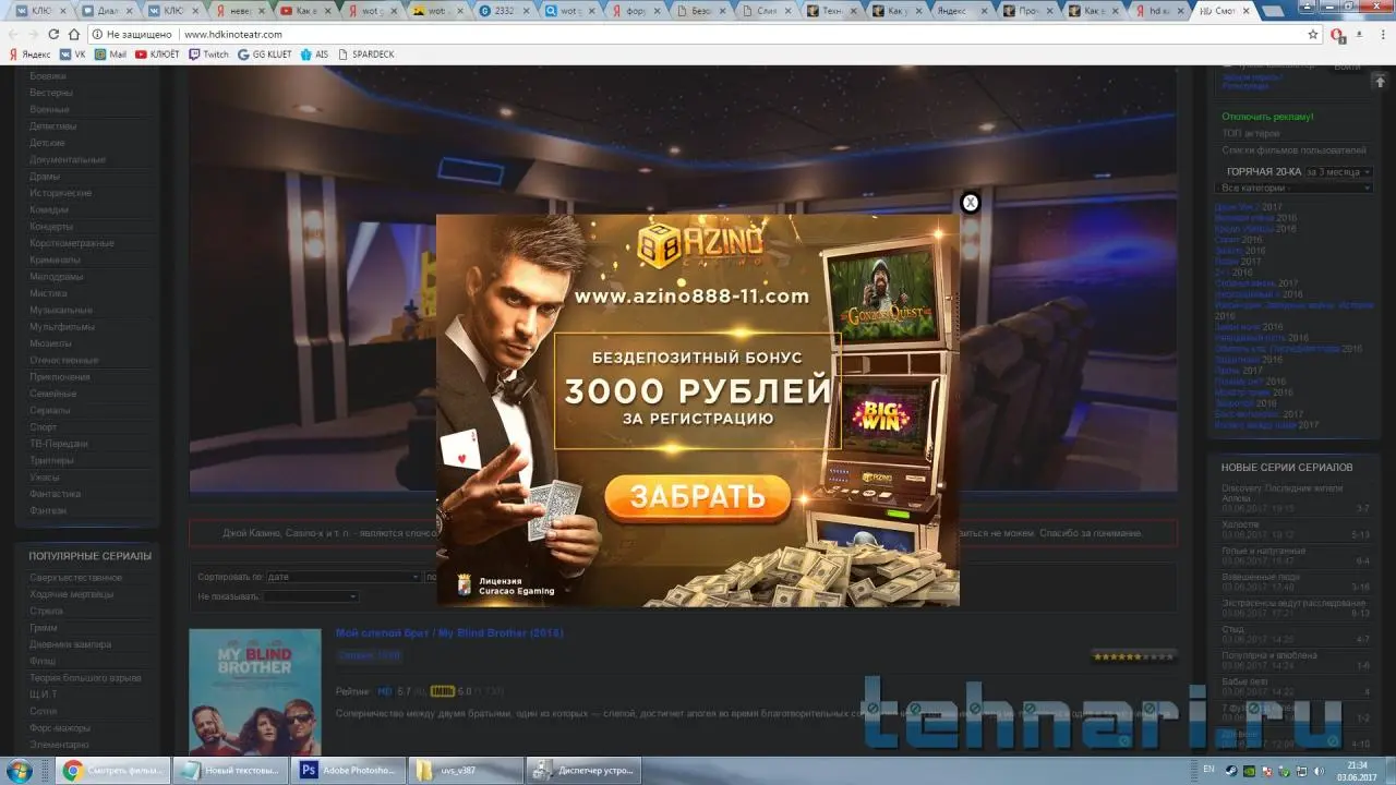

Здравствуйте, Поймал вирус. Он открывает в гуглхром рекламу, при наведении на плейеры с видео автоматически включается реклама.
Лог AVZ и скрин рекламы прилагаю.
