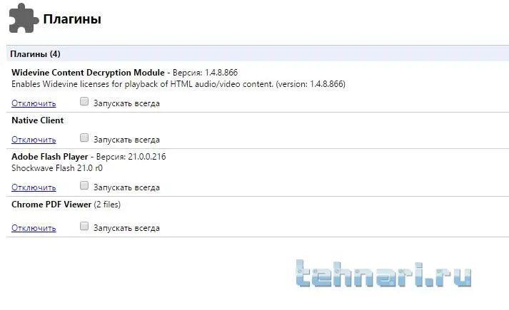

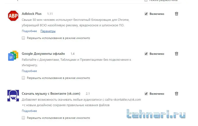

Так же заметил, что на пикабу и на некоторых других сайтах, при наведении на определенные картинки, они разворачиваются как будто фотографию задом развернул.
Выложите скрины вкладок хрома:
Код:
chrome://extensions
chrome://plugins
10 символов
    23.6 KB · Просмотры: 93
    14.5 KB · Просмотры: 99
Вероятно какое-то расширение шалит.
Тут
Код:
chrome://extensions
Отключите все. Проверьте рекламу. Если пропадет то поочереди поодной включайте и проверяйте
