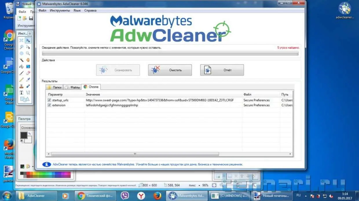

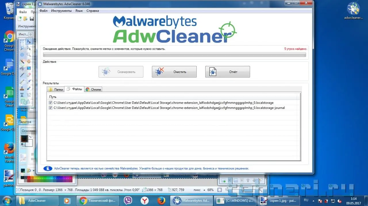

Доброго времени суток
Выкладываю лог из UVS и adwcleaner + пару скринов из адвклинера.
Адв клинером решить проблему не удалось. Несколько раз сканировал на вирусы авастом. Переустановил виндоус...проверил через адвклинер. Тот ничего не нашел. Авторизировался в гугл аккаунте в хроме и после этого сразу появились вирусы. Пришел к выводу, что вирус находится в расширении под названием Secure preferences
Каким образом можно решить проблему?
Заранее благодарю за оперативное оказание помощи!
    46.7 KB · Просмотры: 169
    60.5 KB · Просмотры: 171
    48.1 KB · Просмотры: 171
выполняем скрипт в uVS
- скопировать содержимое кода в буфер обмена;
- стартуем uVS(start.exe), далее выбираем: текущий пользователь, меню - скрипты - выполнить скрипт из буфера обмена;
- закрываем все браузеры перед выполнением скрипта;
при деинсталляции программ - соглашаемся на деинсталляцию_удаление подтверждаем "да"
Код:
;uVS v4.0.2 [http://dsrt.dyndns.org]
;Target OS: NTv6.1
v400c
OFFSGNSAVE
;------------------------autoscript---------------------------
delref %SystemDrive%\USERS\СТУДИЯ\APPDATA\LOCAL\GOOGLE\CHROME\USER DATA\DEFAULT\EXTENSIONS\LALFIODOHDGAEJJCCFGFMMNGGGPPLMHP\8.22.1_0\СТАРТОВАЯ — ЯНДЕКС
delref HTTP://WWW.SWEET-PAGE.COM/?TYPE=HP&TS=1404737336&FROM=SOF&UID=ST500DM002-1BD142_Z3TLCRGF
delref HTTPS://CLIENTS2.GOOGLE.COM/SERVICE/UPDATE2/CRX?RESPONSE=REDIRECT&PRODVERSION=38.0&X=ID%3DLMJEGMLICAMNIMMFHCMPKCLMIGMMCBEH%26INSTALLSOURCE%3DONDEMAND%26UC
apply
deltmp
delref A9A33436-678B-4C9C-A211-7CC38785E79D\[CLSID]
delref {23E5D772-327A-42F5-BDEE-C65C6796BB2A}\[CLSID]
delref {177AFECE-9599-46CF-90D7-68EC9EEB27B4}\[CLSID]
delref {CEF51277-5358-477B-858C-4E14F0C80BF7}\[CLSID]
delref {59116E30-02BD-4B84-BA1E-5D77E809B1A2}\[CLSID]
delref {02BF25D5-8C17-4B23-BC80-D3488ABDDC6B}\[CLSID]
delref {166B1BCA-3F9C-11CF-8075-444553540000}\[CLSID]
delref {233C1507-6A77-46A4-9443-F871F945D258}\[CLSID]
delref {4063BE15-3B08-470D-A0D5-B37161CFFD69}\[CLSID]
delref {88D969C0-F192-11D4-A65F-0040963251E5}\[CLSID]
delref {88D969C1-F192-11D4-A65F-0040963251E5}\[CLSID]
delref {88D969C2-F192-11D4-A65F-0040963251E5}\[CLSID]
delref {88D969C3-F192-11D4-A65F-0040963251E5}\[CLSID]
delref {88D969C4-F192-11D4-A65F-0040963251E5}\[CLSID]
delref {88D969C5-F192-11D4-A65F-0040963251E5}\[CLSID]
delref {8AD9C840-044E-11D1-B3E9-00805F499D93}\[CLSID]
delref {CA8A9780-280D-11CF-A24D-444553540000}\[CLSID]
delref {CFCDAA03-8BE4-11CF-B84B-0020AFBBCCFA}\[CLSID]
delref {D27CDB6E-AE6D-11CF-96B8-444553540000}\[CLSID]
delref %Sys32%\BLANK.HTM
delref {E6FB5E20-DE35-11CF-9C87-00AA005127ED}\[CLSID]
delref APPMGMT\[SERVICE]
delref HELPSVC\[SERVICE]
delref SACSVR\[SERVICE]
delref VMMS\[SERVICE]
delref MESSENGER\[SERVICE]
delref RDSESSMGR\[SERVICE]
delref %Sys32%\PSXSS.EXE
delref %SystemDrive%\BVTBIN\TESTS\INSTALLPACKAGE\CBSTEST\X86\CSITEST.DLL
delref %Sys32%\SHAREMEDIACPL.CPL
restart
перезагрузка, пишем о старых и новых проблемах.
далее,
выполните быстрое сканирование (угроз) в Malwarebytes
