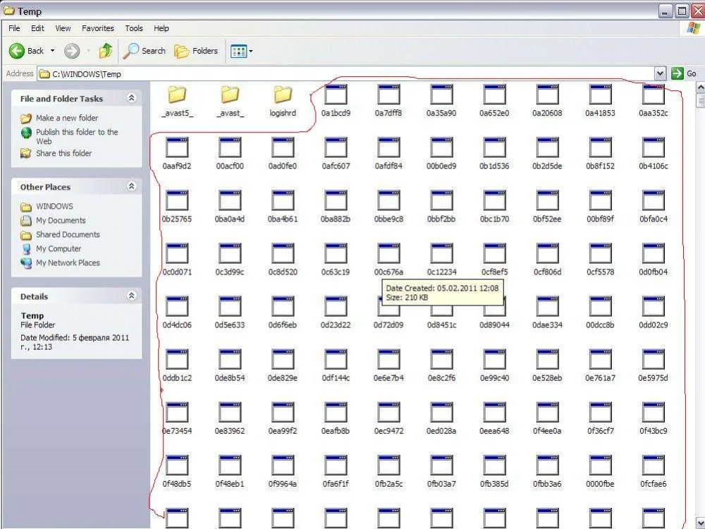

Вирус заполняет папку TEMP
После загрузки системы папка windows\temp постоянно заполняется какими-то левыми файлами до самых краёв, так что на диске С места нет, при перезагрузке место освобождается все эти файлы устраняются, но как системы загрузится процесс возобновляется и папка temp растет прямо на глазах. Похоже что вирус в оперативной памяти сидит, у меня аваст, так он ничего не видит. Посоветуйте, как можно справится с этой проблемой, заранее спасибо.
только делайте проверку в безопасном режиме...
Сделал проверку Dr.Webом в безопасном режиме, безрезультатно.

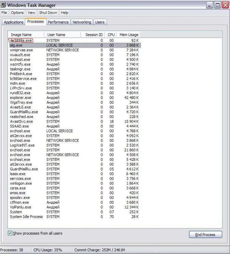

Сделал скрины папки temp и диспетчера задач. В диспетчере задач постоянно появляется всякий раз новый процесс и тут же исчезает, но сохраняется exe файлом в папке temp.

проверьте avz

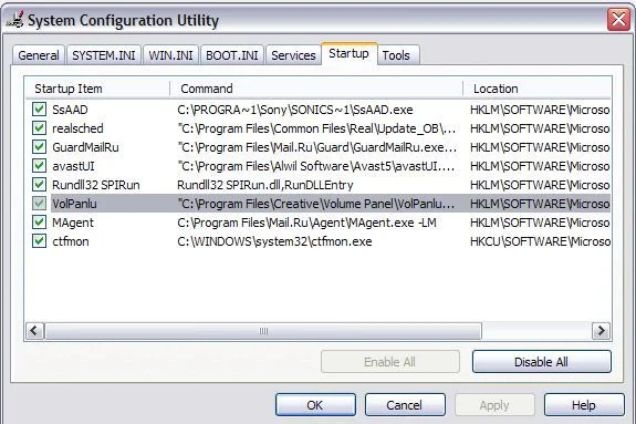

В автозагрузке что стоит?
А что, если попробовать почистить временные файлы?
Олег(sedoy) прав, я бы тоже сначала автозагрузку проверил в MSCONFIG чем чистку делать...
У автора, судя по всему хороший список ....
Вот список автозагрузки:

у вас есть сотовый телефон сони? если нет...
проверьте пк на программы слежения (шпионские программы) процесс LogWatNT может так же и им быть..
и процесс PnkBstrA - PunkBuster- автоматически самообновляющаяся система программного обеспечения античитерства на сервере.
попробуйте убрать полностью... (посмотрите если даст результат) если от игры то тоже может логи или сохранения давать ... и пихать в Темп..
но самое что есть рекомендуемое - пере установить нормально систему, по новой (и по чистой без активаторов и т.п)- у вас процесс WGATRAY запущен - если работали с активаторами то это тоже может сделать проблему.
извини но у тебя там ещё много процессов вирусов)))
Скачал прогу Proccess Explorer, и оказалось что эти файлы создает GuardMailRu.exe, удалил и все исчезло, поробуй тоже.
