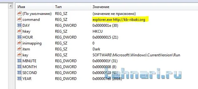

Вирус zodiac поразил систему
При запуске Windows запускается браузер с zodiac. Пробовал очистить с adwcleaner , при рестарте опять zodiac.
В автозапуске обнаружил
    36.9 KB · Просмотры: 69
Скопируйте код ниже в буфер обмена
Код:
;uVS v3.87.4 [http://dsrt.dyndns.org]
;Target OS: NTv6.1
OFFSGNSAVE
delref HTTP://KB-RIBAKI.ORG
deltmp
delnfr
restart
Закройте все браузеры. Запустите UVS под текущим пользователем. В меню: Скрипты---Выполнить из буфера обмена. После перезагрузки выложите логи Farbar Recovery Scan Tool

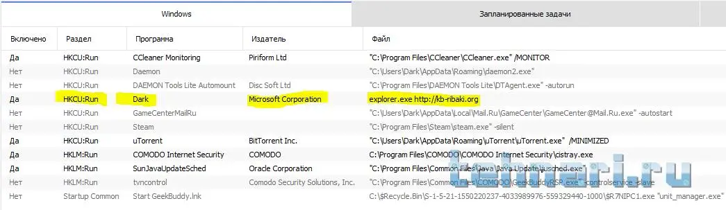

А с этим что делать?
    19.9 KB · Просмотры: 58
добавьте новые логи FRST
судя по логам FRST нет больше записей в реестре по данной странице.
и нет задачи с восстановлением данного ключа.
