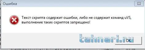

перезагрузка, пишем о старых и новых проблемах.
далее,
выполните сканирование (угроз) в Malwarebytes
пишет так......
    6.9 KB · Просмотры: 58
новый автозапуск, тот скрипт не прошел
2.удалите все найденное в малваребайт
перегрузите систему
