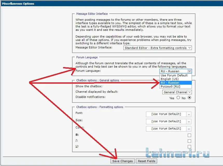

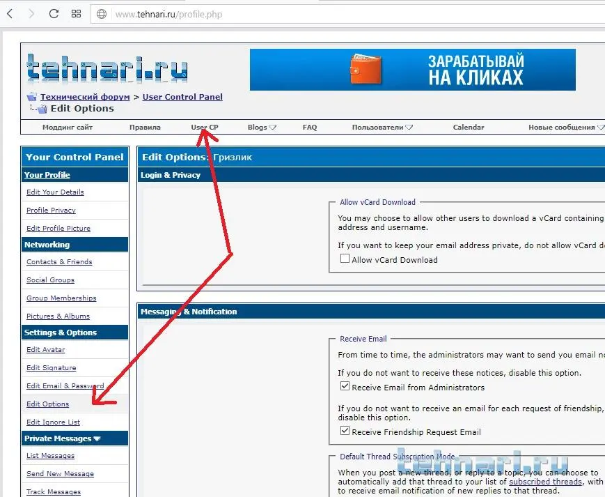

кстати по картинкам нашла как загрузить, т.к. форум не на русском языке
User CP --> Edit Options --> Forum Language --> RU Russian (Важно. Выбрать именно RU Russian, а не Русский (RU)) --> Save Change
Картинки во вложении
в Edit Options есть -
Login & Privacy
Messaging & Notification
Thread Display Options
Date & Time Options
Miscellaneous Options
и все

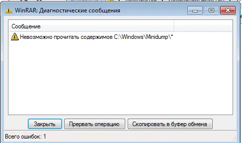

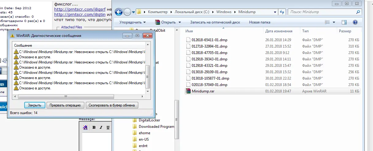

Файлы из папки C:\Windows\Minidump запакуйте в архив и сюда выложите
фикслог....
не могу заархивировать
или так пишет
чтот типо того, что доступа нет, хотя я под администратором сижу

Скачайте и запустите твик реестра. (он в архиве). На запарос о добавлении информации в реестр согласитесь. После чего зайдите в папку Windows. Зажмите правую клавишу Shift и кликните правой кнопкой мыши по папке Minidump. В меню выбрать "Сменить владельца". После чего папку Minidump в архив и сюда.
