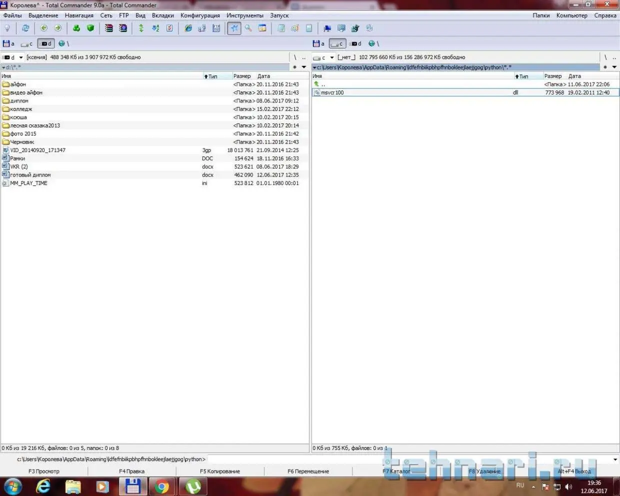

Вообщем был скачен файл интернета и после установки сразу началось,сменились стартовые сайты и поисковики в браузере,и вторым окном странные сайты появляются и сам открывается браузер.
Заранее благодарю!!!log uVS
Дико извиняюсь,но вот точный лог uVS,тк я adwcleaner прошелся,а то невозможно было писать курсавую и прочие дела,вот точный лог без изменений.

Спасибо большое,сделал так как сказали,но когда открыл папку AppDate заметил странную папку и в ней странный dll это не тот ли вирус adware?Может стоит еще как-то проверить...Вирус был после того как скачали powerpoint 2007 с интернета ошибка новичка...
