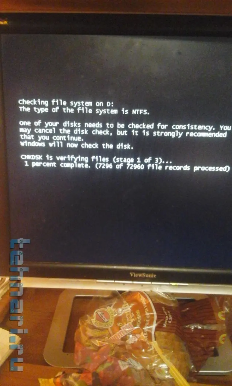

при перезагрузке пишет вот это фото внизу,не могу удалить игру и установить моды(игра ворд оф танк).
Фото у Вас нормальное :))
Просто дайте системе закончить проверку диска, а ещё лучше - потом принудительно проверьте все диски на ошибки.
Потом будем разбираться с остальным.
ахах ну как получилось.ждала а толку зависло все
Советую начать с вскрытия компьютера и втыкания-вытыкания ВСЕХ разъёмов, имеющих отношение к винчестеру (SATA с обоих концов, питание). Возможно, задурил контакт. Было у меня такое. И не раз.

дождалась проверил загрузил винду.дальше?

всем спасибо. prima ваш совет помог ураа!
