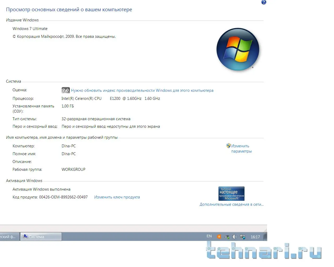

Windows 7 Ultimate 32-bi Была куча виросов удалил Malwarebytes Не могу загрузиться ни с установочной флешки ни с диска bootmgr is missing убит загрузчик сделал Hiren's BootCD - HBCD 15.2 загрузился куча улит подскажите как дальше пользоваться
Диска нет восстановление системы не помогло
