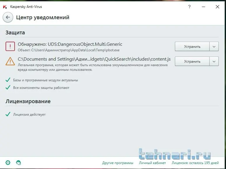

Подскажите, в Касперском можно удалить? Вчера удалила и всё заглючило.
Можно.
Удалите все найденое в Malwarebytes.
Далее выполните чистку в AdwCleaner. После окончания сканирования снимите галочки с записей Yandex (если таковые будут) и нажмите Очистить.
После перезагрузки выложите логи Farbar Recovery Scan Tool
AdwCleaner и Farbar Recovery Scan Tool
