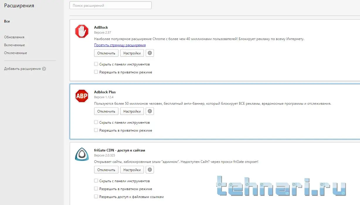

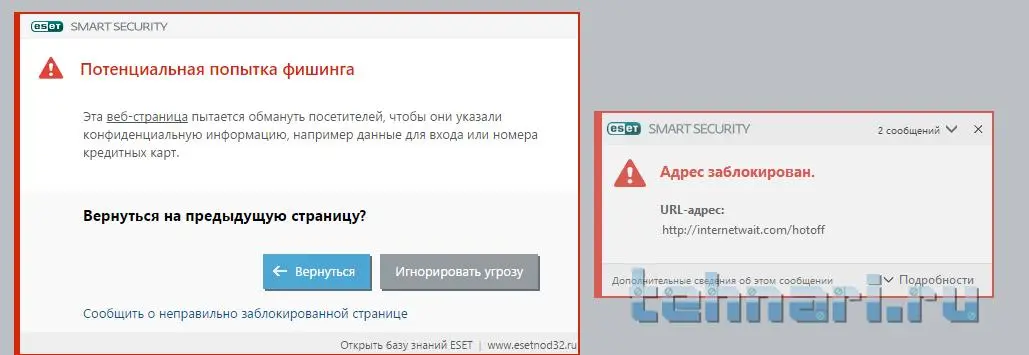

и началось выскакивать в опере страница, но есет её блокирует и пишет
=попытка фишинга=, почистил антивирусом , он чтот грохнул ,
а сегодня опять выскакивает тоже самое

safety спасибо, ни чего не выскакивает
а фигня которую Malwarebytes нашёл это походу от резака рекламы в опере??
