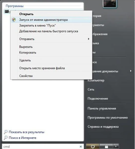

- Нажмите Пуск и в поле поиска введите cmd:
- На найденном файле нажмите правую клавишу мыши и выберите в контекстном меню пункт "Запуск от имени администратора"

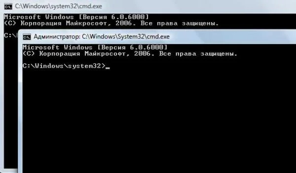

Вводим команду regsvr32 actxprxy.dll
Нажимаем Enter
После подтверждения успешного занесения информации в реестр, набираем
msiexec /regserver
Жмем Enter
