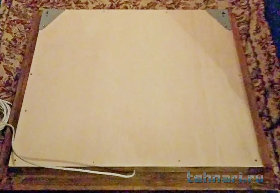

Точнее, часть витража, судя по состоянию и библейскому сюжету принесения даров волхвами. Кстати, только дома рассмотрел что изображения получены фотоспособом на светочувствительный слой, нанесенный на стекло и это дает возможность датировать витраж концом ХIX началом XX вв. Состояние неплохое, но в руки брал крайне осторожно, тяжелое (7 мм) стекло потрескивало и прогибало свинцовую заливку, и пока донес до машины - самое большое стекло дало трещину, поэтому первое что сделал, это наклеил цианакрилатом витраж на стекло 4 мм., в готовом варианте следов склейки и самого стекла-подложки не видно. Дальше все просто: деревянный брус, циркулярка, шлифовка заготовок, морилка, склейка рамы, светодиодная лента с драйвером и соединение всего вместе. Внешний вид рамы специально сделал несколько грубоватым. Размер 93 Х 96 см, вес около 5 кг.
Пока стоит дома и дальнейшая судьба не определена.

Сюжет комментировать воздержусь, а вот про подсветку скажу несколько слов. Я бы использовал не светодиодные ленты, а разбитые ноутбучные/мониторные матрицы. Тут я уже показывал как это делается. Единственное что бы я изменил, так это засветку не посредине, а с двух противоположных краёв. Подсветка получается гораздо более равномерной, а витраж более естественный.
Была и такая мысль, но с лентой показалось проще, что и сделал.
При минимальной яркости ленты светящихся точек (как на фото) нет, весь витраж светится ровно и ненавязчиво. В выходные появилась мысль увязать яркость ленты с яркостью внешнего освещения, но не успел - витраж продан.
