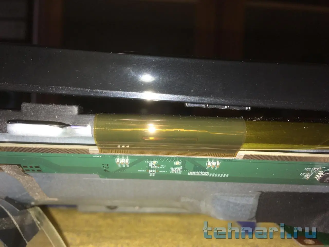

Всех приветствую. Наконец добрался до телевизора и разобрал его. На первый взгляд всё в порядке. Пробовал нажимать на все шлейфы, никакой реакции со стороны матрицы нет. Изображение может долго пребывать в нормальном состоянии, а потом начинаются помехи. Потом опять всё становится нормальным. Фото шлейфа прилагаю.
Я бы, всё-же, для начала, пропаял на плате все выводные детали, а главное - ножки разъёмов (особенно по питанию).
