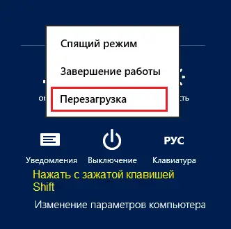

Итак, в Windows 8 не работает обычный вход в меню дополнительных вариантов загрузки по нажатию клавиши F8. Можно жмакать ее до посинения в момент загрузки системы, но тщетно - ничего не добьетесь.
Оказывается, разработчики реализовали доступ к этой элементарной возможности в Win8 через одно место, и теперь это делается так:

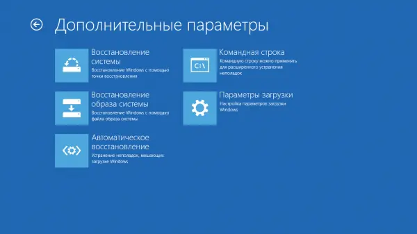

Ну и собственно после этого, вы попадаете в нужное меню:

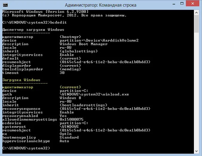

Чтобы узнать значение ID (идентификатор) вашей Windows, в cmd от имени админа выполнить:
Код:
bcdedit
Результат будет примерно таким:
Применяем его в команде и получаем результат.
