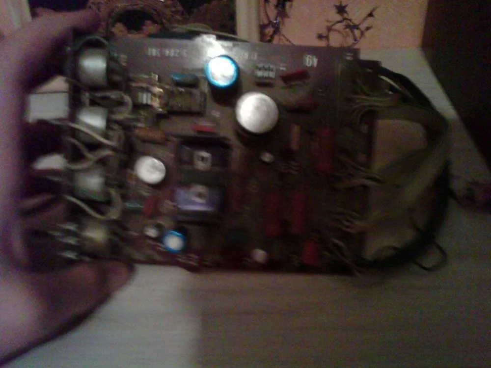

Добрый день, сегодня разобрал телевизор Радуга ц-262/д и вытащил от туда усилитель звука на к174ун7. На плате ничего не написано про вход и выход. Ни схему этого усилителя ни схему телевизора я не нашел. Помогите пожалуйста найти вход, выход и питание усилителя.
Фото платы будет через 5мин.
фото усилителя:
    50 KB · Просмотры: 486

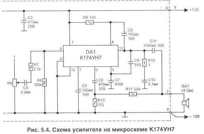

Можно проследить по дорожкам используя схему подключения микросхемы.
я пытался, но так и не нашел схему этого усилителя
В интернете полно схем на на к174ун7. Не думайте что в вашем случае какая-то особенная схема, обычная, типовая. Смотреть схему и дорожки на плате, и все станет понятно. Я таким макаром оживил плату с к174ун7 от какого-то магнитофона, а схему смотрел вообще из справочника по микросхемам.

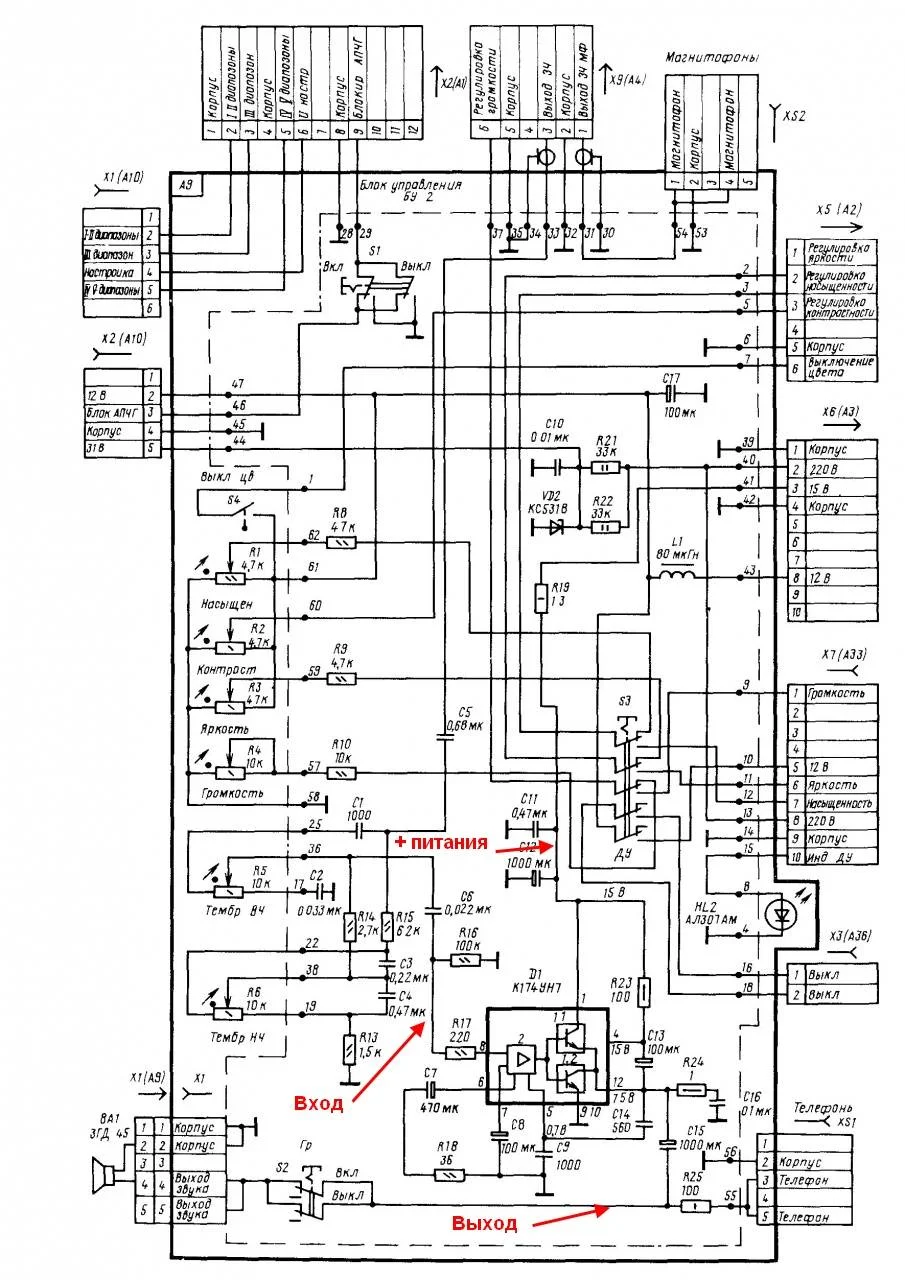

Если с телевизора, то на плате должно быть написано название блока. По его названию ищите и схему.
Судя по фото, это блок управления с модулем усилителя низкой частоты. Должно быть написано что-то вроде БУ-....
kirillchel
вот вам схема вашего чудю-юдо-дивайса
если не секрет, а на кой вам вообще эти 4 ватта при таком диком обвесе?
