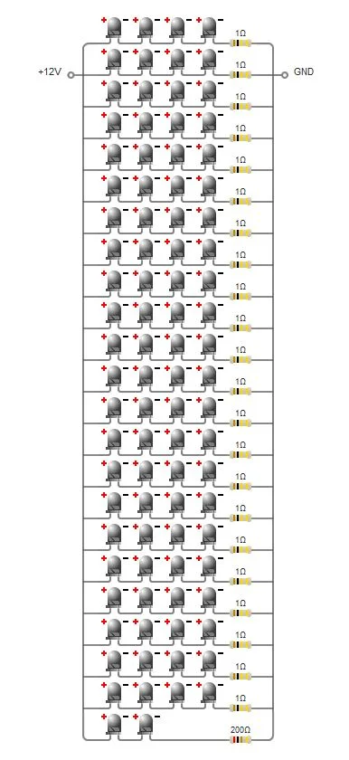

Здравствуйте, Уважаемые технари. Есть одна идейка, для воплощения которой мне не обходимо 90 светодиодов с такими характеристиками:
Максимальный постоянный прямой ток 30 mA
Постоянное обратное напряжение 5 V
Постоянный обратный ток (Vr-5V) 10 мкA
Максимальный прямой ток, tw=1msec, Q=1/20 150mA
Собираюсь соединить диоды последовательно. От сюда вопрос: Могу ли я использовать в схеме 1 резистор и каково должно быть его сопротивление? А также, какой источник постоянного тока мне понадобится для того, чтобы всё это работало? Какие должны быть характеристики этого понижающего трансформатора из 220 в (Конкретно интересует мощность и напряжение).

Все девяносто последовательно? Даже если бы это было возможно, то понадобилось бы напряжение не ниже 270 вольт.
При напряжении питания 12 вольт надо соединить так, как показано на картинке.
При этом потребляемый ток будет 690 миллиампер.

Большое спасибо, Валерий! Если вас не затруднит, объясните, пожалуйста, для чего в последнем ряду резистор на 200 ом?
Потому, что в этом ряду всего два светодиода. Девяносто штук не получается поровну разделить на одинаковые по количеству светодиодов цепочки.
Валерий, почему в рядах по 4 светодиода токоограничивающие резисторы всего по 1 ому?
При падении на 1 СД 2,5 вольта, токе 30 мА и напряжении питания 12 вольт получается 68 Ом.
