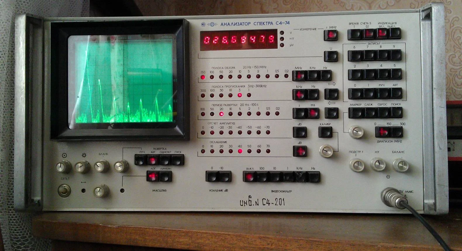

При замере частоты у генератора колебания срываются.Подозреваю малое входное сопротивление частотомера-550ом. Прошу помочь со схемой входной части частотомера " Профи LCD".

Большое спасибо Николай! Жучок при замере частоты перестает генеритью.Что посоветуете?
Вам нужен бесконтактрый метод замера.
Тем более, что амплитуда сигнала в антенне будет недостаточной для работы этого частотомера.
В идеале, Вам нужен анализатор спектра, типа такого:

Но, для начала, вполне можно пользоваться обычным FM-радиоприемником.
Это очень "крутой" прибор.Думал, что можно спаять какой нибудь усилитель на входе частотомера. Или это утопия?
Включаем радиоприемник на самый высокочастотный диапазон и находим там свой жучек. Далее, ищем соседнюю частоту, где ловится Ваш жучек. Разница в частотах и будет первой гармоникой, на которую настроен передатчик жучка.

Что бы Вы не спаяли, подключив это к задающему генератору, у которого нет кварцевой стабилизации частоты, получите либо срыв генерации, либо уход частоты.
Связано это со входной емкостью измерителя, влияющей на частоту генерации.

Попробуйте не усилить, а ослабить сигнал. Заявленная чувствительность частотомера судя по документации от 5 милливольт. Напряжение на антенном выходе среднего жучка редко бывает меньше сотни милливольт. Попробуйте подключить частотомер через конденсатор малой емкости 3-5 пФ, что позволит снизить влияние прибора на измеряемые цепи (срыв генерации, уход частоты). Напряжение на входе прибора уменьшится, но его должно хватить для уверенного счета. Если не поможет, тогда нужно будет думать об эмиттерных и истоковых повторителях на СВЧ транзисторах.
