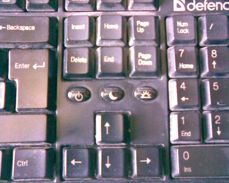

клава обычная defender есть три доп клавиши, выкл, спящий режим, и третья должна быть включение, но она не работает, не включает компьютер когда он выключен, что сделать помогите!

Она должна выводить его из сна или ждущего редима но врядли при выключеном компе она будет работать
из сна у меня все клавиши могут вывести, а вот как включить комп не знай...
На информатики такое было (не учили, видел) комп не работает но клавиатура светится, ни на одну кроме кнопки включения не работает. токо кк сделать не мзнаю :( самому интересно
На клаве есть специальная кнопочка "Power" - она должна выполнять такую функцию. (см.вложение).
Также можно попробовать настроить через БИОС, только для этого нам необходимо знать модель материнской платы Вашего ПК.
А так в БИОСе должен быть раздел/подраздел Power features функция Power On By PS/2 Keyboard или что-то в этом роде.

биос у меня Award BIOS, я в этомбиосе ни фига не понимаю та еще как назло на английском)))
Максим написал же уже.
.. так что, зайди в раздел, Power Management Setup и там будет опция Power on Function или к примеру power on by (может различатся от версии биоса.....)
и в ней, будет опции запуска ... Any Key. \ запуск по ctrl +f1 (тоже различается) и могут и другие опции быть.

Не получится, так, что бы с клавиатуры включить комп.
Ильмир - нужна для тех, у кого бис поддерживает...
вот тебе пример, ты можешь купить себе клавиатуру где совсем нету мультимедиа клавиш, но если биос поддерживает то с любой кнопкой можешь запустить пк.
или на оборот эта клава(твоя) пойдет на пк который по новее, и там это пригодится... биос имеет такую опцию.

у меня кстати и включение компьютера по времени не получалось, не включается и все... значит биос такой, что делать, мамку менять?
